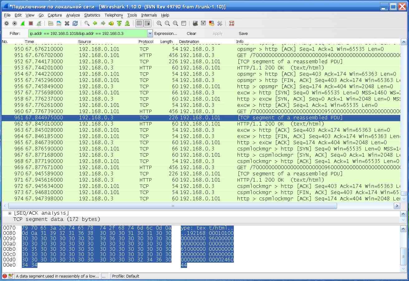

короче... нарисовали в браузере умный дом.
браузер_1.jpg [179.81 KiB]
подключаемся к серверу умного дома по локалке / интерету с помощью браузера...
анализатор_1.jpg [161.67 KiB]
Всё работает.
Пароли... ключи доступа... генерируются генератором случайных чисел и сохраняются на флешке.

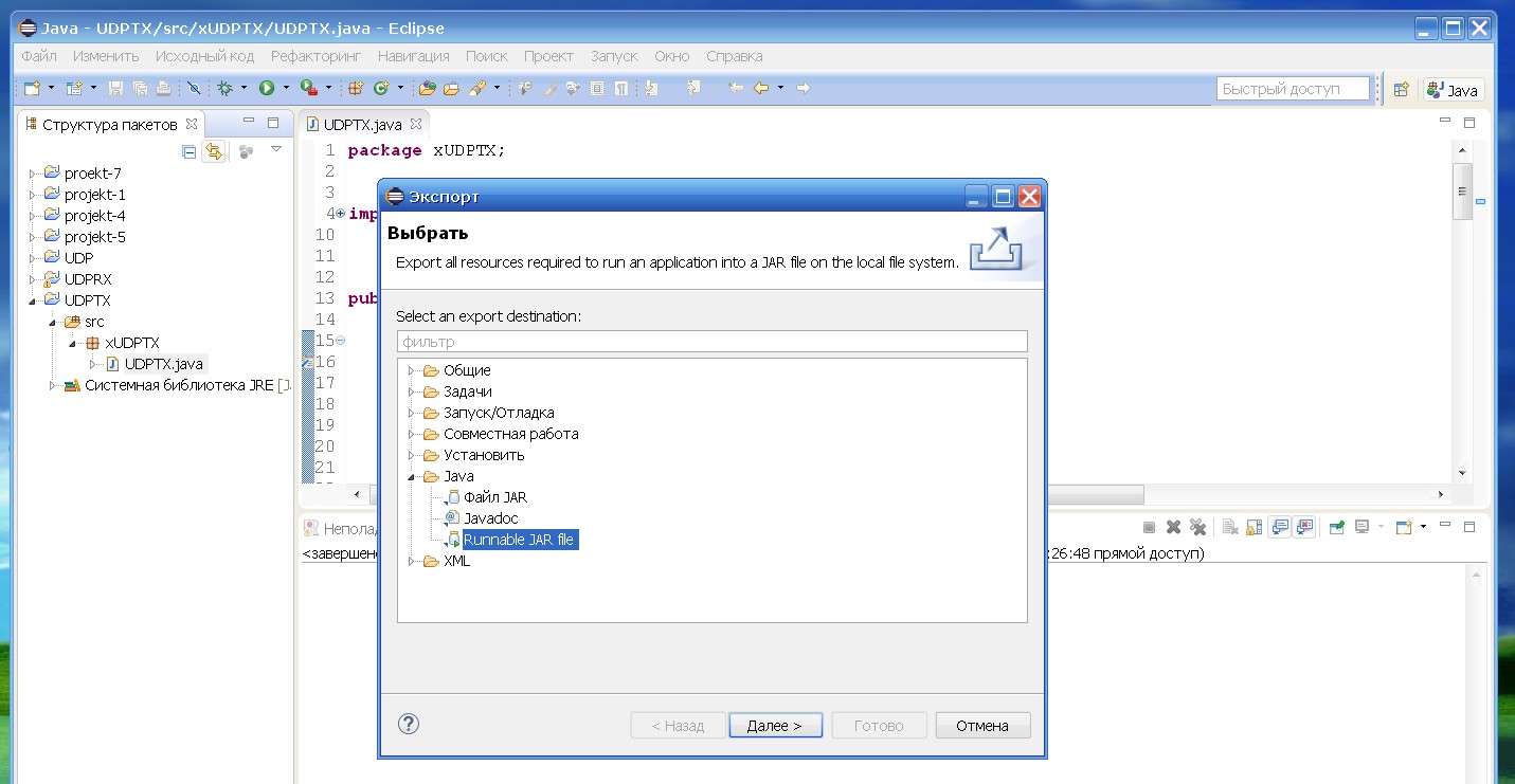

Короче.. качаем вот такую интересную программку...
1.jpg [23.01 KiB]

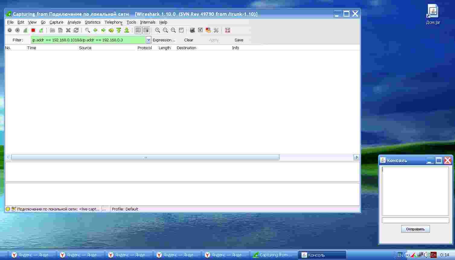

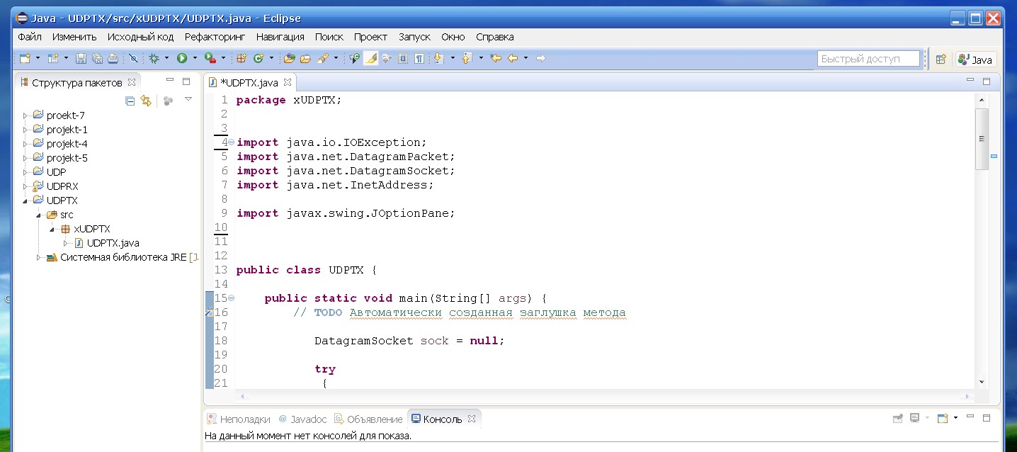

Запускаем программку... Java работает по протоколу TCP и UDP. А так же с COM портами всякими... и т.д.
Нам нужен протокол UDP.
Подключаем библиотеки всякие для UDP. Открываем сокет... Добавляем окна всякие...
2.jpg [147.47 KiB]
Компилируем...
3.jpg [152.2 KiB]
Получаем вот такую штуку))
4.jpg [88.7 KiB]

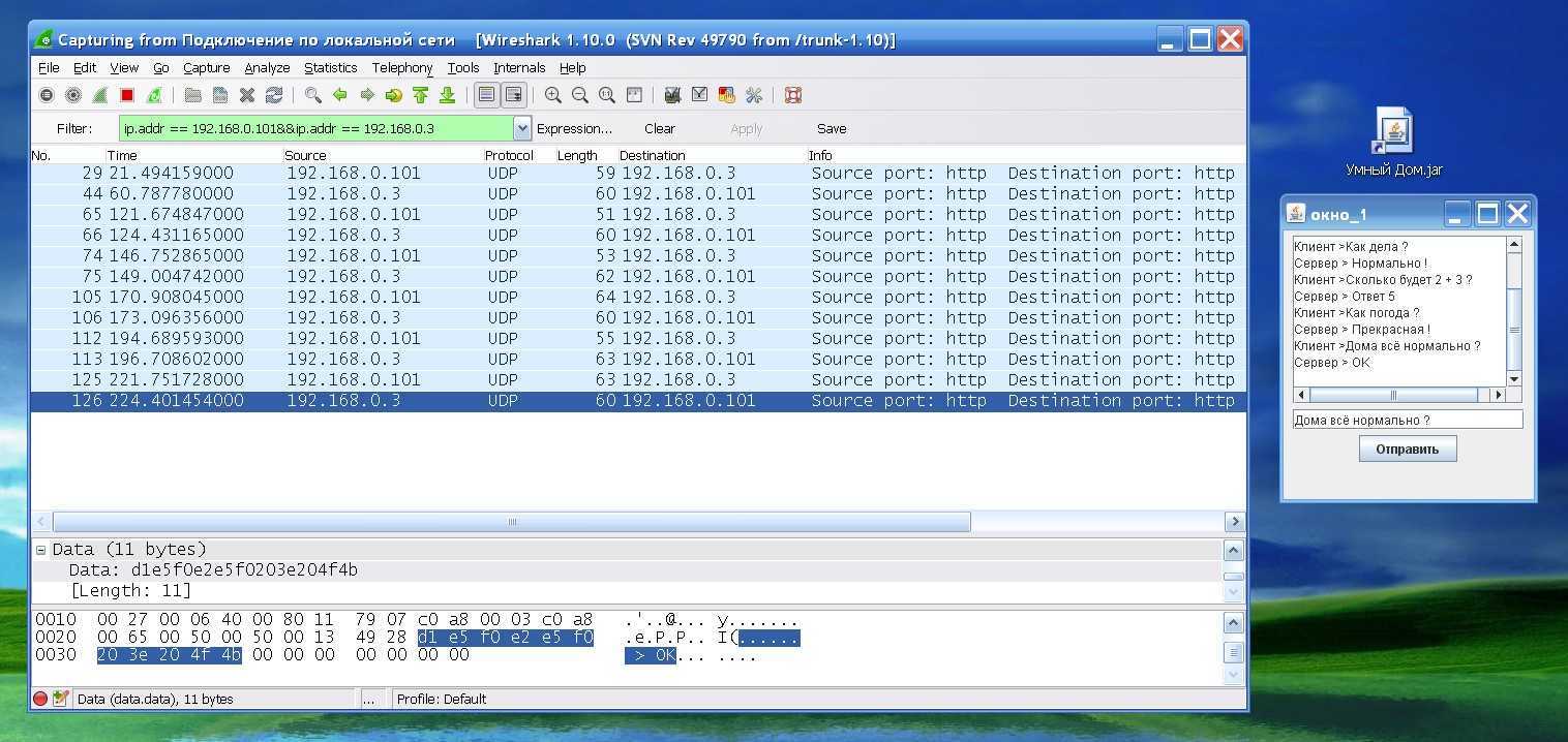

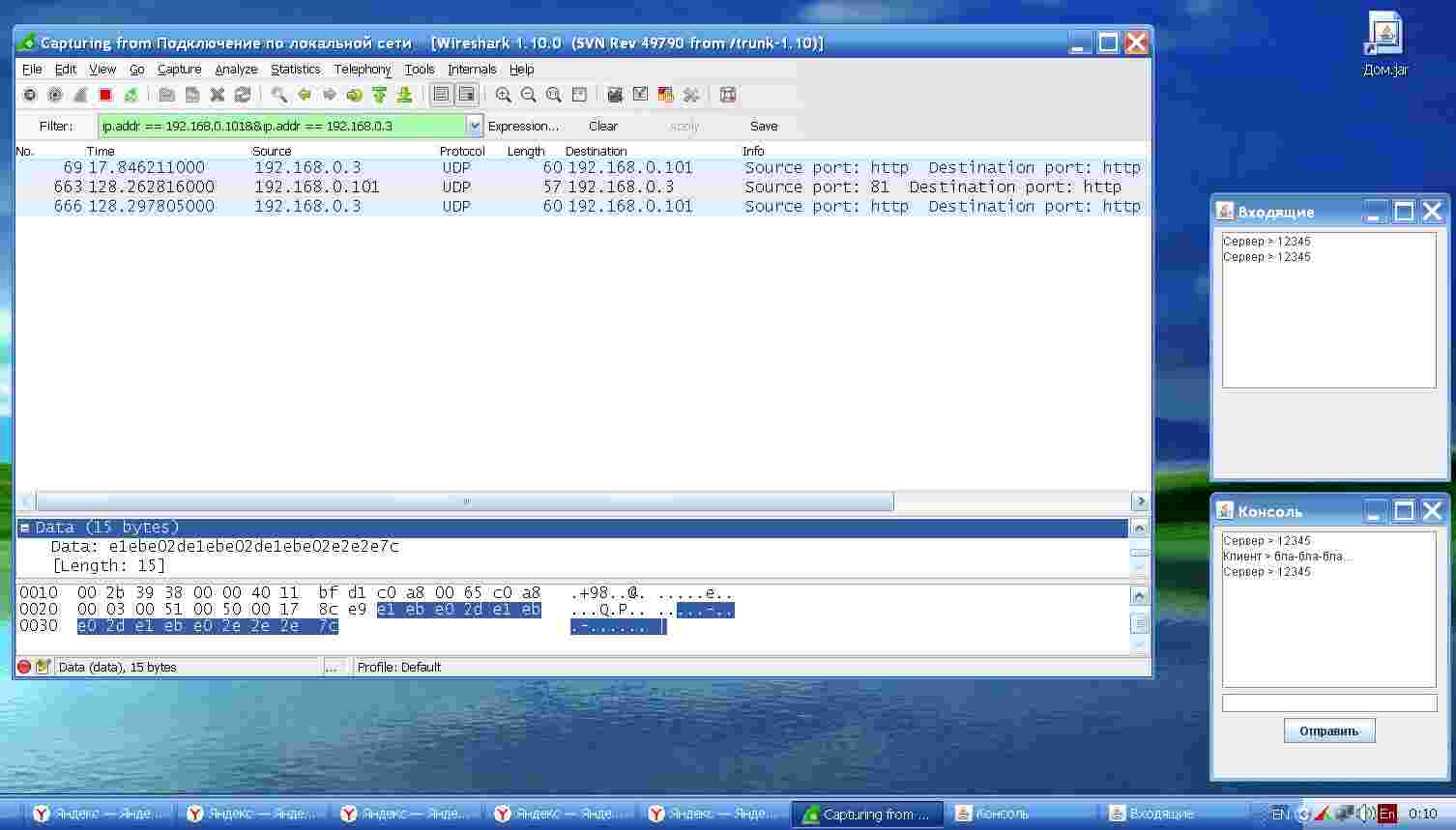

Переключаем сервер умного дома на протокол UDP... Открываем сокет сервера умного дома... И смотрим что получится))
 Заголовок сообщения: Re: Умный дом своими руками
СообщениеДобавлено: Пн янв 13, 2020 17:29:03
Рейтинг сообщений: 67
Сообщений: 8119
Откуда: .ru

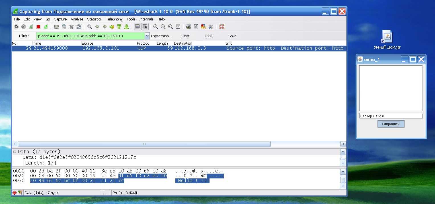

Далее... добавляем библиотеки всякие...
java.awt.*;
javax.swing.*;
Получилось типа простенькое Java приложение... типа "мессенджер"...)) для связи с сервером Умного Дома))
Проверяем как всё работает... Пишем Hello и нажимаем кнопку отправить...
1_2.jpg [92.37 KiB]
Сервер отвечает...
2_2.jpg [98.43 KiB]
Работает))
И далее...
3_2.jpg [158.18 KiB]
АААААА... !!!! Говорящий Умный Дом !!! :shock:
Не Алиса пока... но считать уже умеет)) :))) (Яндекс.Станция — умная колонка с голосовым помощником Алисой).
Да, с протокол UDP трафик намного меньше. И работает заметно быстрей)) Экономит время и деньги))

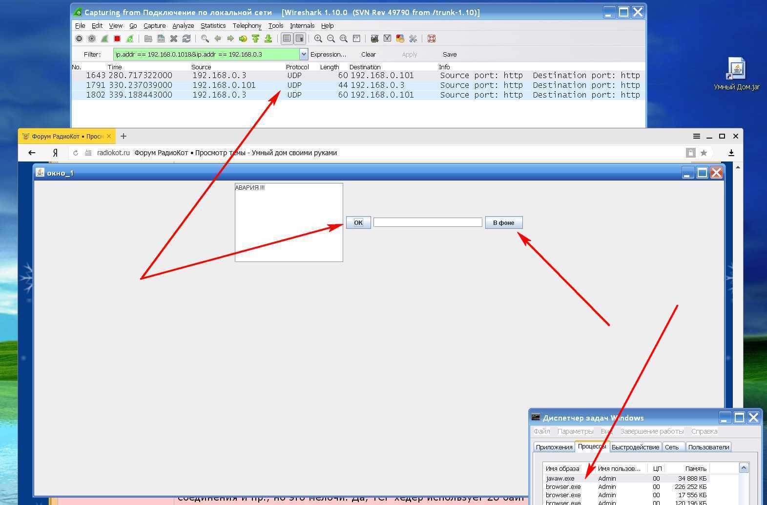

Не обязательно держать на компе всегда открытое окно связи с сервером дома. Java может работать и в "фоновом режиме".
И в этом "фоновом режиме" Java может сама следить за связью с домом. И сообщать нам при потери связи с домом...
Вот я для примера написал простенькое Java приложение... в качестве эксперимента)).
Java запускается в ручную или автоматически при загрузке WINDOWS на компе.
Как это работает (пока просто мысли): :roll:
1- Сижу я значит за компом (дома или на работе или в другом месте) и читаю "радиокот", а в это время Java слушает порты компа в "фоновом режиме". Это видно в диспетчере задач. Никаких окон нет))
1.jpg [186.13 KiB]
2- И тут вдруг дома что-то случилось... Тут же прилетает UDP пакет на IP моего компа (дома или на работе или в другом месте). Java переходит в "активный режим" и появляется БОЛЬШОЕ ОКНО на весь экран монитора )) АВАРИЯ !!! Такое сообщение трудно не заметить )) :)))
2.jpg [107.79 KiB]
3- Далее... Нажимаем кнопочку "OK". Java отправляет UDP пакет серверу умного дома - "сообщение получено".
3.jpg [120.17 KiB]
Затем нажимаем кнопочку "В фоне" и Java переходит в "фоновый режим". И я дальше читаю "радиокот", а в это время Java слушает порты компа в "фоновом режиме".
4.jpg [205.07 KiB]
Если не нажать кнопочку "OK", то сервер умного дома не получит подтверждения и будет дальше отправлять UDP пакеты по всем IP адресам... из списка))

К стате... Java кушаем совсем мало ресурсов системы... в 10 раз меньше браузера. Вообще не нагружает систему...
5.jpg [49.2 KiB]
Значит заряда батареи телефона хватит на долго))

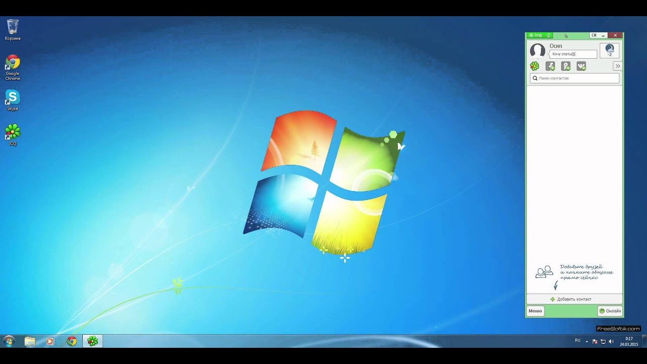

P.S. Ещё можно сделать всплывающие окна... типа как в старых аськах... скайпах... и т.д)) Вариантов много...
аська.jpg [68.85 KiB]
Лучше подумать как добавить звук. Чтоб при АВАРИИ телефон и ПК ещё и пикали... жжужали... мигали... ))
А вот мои наработки. Как будем совмещать.?
Совмещать будем как обычно... по Ethernet))
Лучше бы включил анализатор... Не понятно как у тебя там всё работает...

Продолжим..)) :tea: Провозился с портами всякими.. оказывается Java не может одновременно оправлять и принимать на один порт... А наш сервер может. Ну и ладно)) Откроем разные порты... на приём и передачу...
Короче... добавил всплывающие окна)) Алгоритм простой: запускаем приложение... появляется консоль... Это Java слушает входящий порт...)) можно что-нибудь написать серверу... ))
1_1.jpg [41.12 KiB]
Когда дома что-то происходит, то нам прилетает UDP пакет. Автоматом открывается окно "входящие сообщения".
2_1.jpg [49.02 KiB]
При этом Java автоматом отравляет серверу подтверждение что сообщение получено не ещё не прочитано.
Вообще окон может быть бесконечно много... Java парсит все входящие сообщения и решает что делать... открыть отдельное окно "сообщение" , "авария" , "срочно !"... или может перенаправить пакет дальше (режим ретранслятора). Короче любые сценарии))
Далее пишем что-нибудь серверу... бла-бла-бла... )) Или просто нажимаем кнопочку "прочитано". Отправляем серверу подтверждение, чтобы сервер знал что сообщение прочитано и не волновался )) Иначе сервер начнёт нам звонить на телефон... +7... ))
Далее приходит подтверждение от сервера. Сервер нас услышал))
