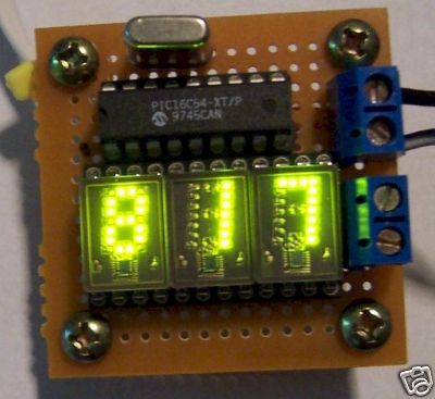

НА счет малентького с дешифратором, это 490ИП1, а с цифрой как у АЛС324 это были ИП2. А вот еще импортная штучка HDSP 0960
92ac_1.JPG [25.79 KiB]
KGrHqYH-DgE_1.JPG [6.85 KiB]

АМОР спасибо дружище за 490ИП2, а то я помню что вроде были какие то индикаторы в дип14 корпусе с большой (относительно) цифрой расположенной посередине этого корпуса. В свое время достать их было моей мечтой.

И сейчас это мечта. У нас на работе ЗИП для приборов осталось 25 штук. А приборов 80 штук и в каждом по 10 индикаторов, так завод вынужден их искать везде и покупать по бешенной цене. Выгребли уже почти все, попробую у мужиков на работе мышкануть "для сэбэ". Они на вес золота :?
