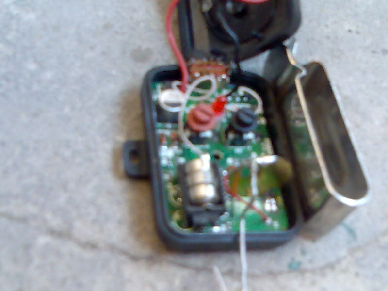

Всем Привет! Ознакомился с веткой- прикольно у Вас получаеться! Я ещё года 3 назад конструировал сигнализаторы и за основу брал датчик удара с сигналки автомобильной . Сейчас у меня готовых семь штук и их работа меня вполне устраивает.
Вот только пейджера нехватает:) Советую пересмотреть конструкцию датчика движения лески-очень много недостатков (зависимость от освещения, постоянно включенный светодиод, пыль ,влага и т. д.) хотя я сначала тоже хотел идти по этому принципу. Сейчас я использую пьезоизлучатель с напаянной стальной проволочкой 0.5мм - чуствительность очень высокая и ложных срабатываний не бывает и ветер не помеха ,а тем более солнце. И ещё советую пересмотреть конструкцию динамика-очень много энергии на него тратиться впустую-я применяю 12в пьезопищалку ( с транзистором внутри ) - очень громкий звук и минимум потребления.

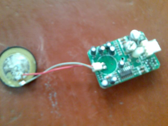

Вот что получилось сфоткать. Прошу прощения за качество.
Питание - три элемента по 1.5в ток в дежурке 0,73мА

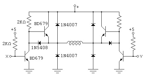

кручу верчу сигнализатор по этой схеме, в дежурке потребление стремиться к "0"
Но вот незадача, пьезоизлучатель как-то тихо пищит. Намотал повышающий трансформатор (2 обмотки, 10 и 250 витков, первичка и вторичка, соответственно), а как его подключить ума не приложу.
Подскажете ? :)

santilla писал(а):
интересно получилось! :) мне этот вариант более понравился! вот только не понял что к чему? :? (просто взят датчик с сигналки, выключатель и пещалка) и всё?
Вы правы- всё без затей:)
Датчик удара-готовый сигнализатор с индикацией и сигнальными ключами.
Сам пьезик и будет тихо пищать. Чтобы получить громкость нужно его подключать параллельно дросселю либо через повышающий трансик. Перед трансформатором нужен усилитель тока.
Очень важную роль играет корпус устройства. Он в идеале должен резонировать на частоте , которую излучает пьезоизлучатель.
Вот такая схема будет способна порвать пьезик через трансформатор.
(Не помешает включить первичку через емкость!)

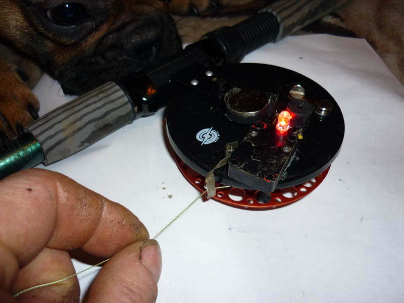

СообщениеДобавлено: Вт ноя 22, 2011 23:05:07
Карма: 17
Рейтинг сообщений: 24
Зарегистрирован: Вт янв 04, 2011 13:26:17
Сообщений: 962
Откуда: Лен.Обл.
Сделал на скорую руку - налим пошёл :hunger: и очень понравилось, для маленьких закидушек с инерционкой это получилось супер. И весь берег сбежался посмотреть, при поклёвке пищит, светится, а когда их стоит 10 штук, проблема с колокольчиком в том, что сразу не поймёшь, какая удочка клевала, а тут весь сервис :music:
P0.JPG [97.68 KiB]
P1.JPG [83.96 KiB]
P2.JPG [97.89 KiB]
P3.JPG [82.97 KiB]
Пишу с ошибками и опечатками.На это у меня есть разрешение и справка
