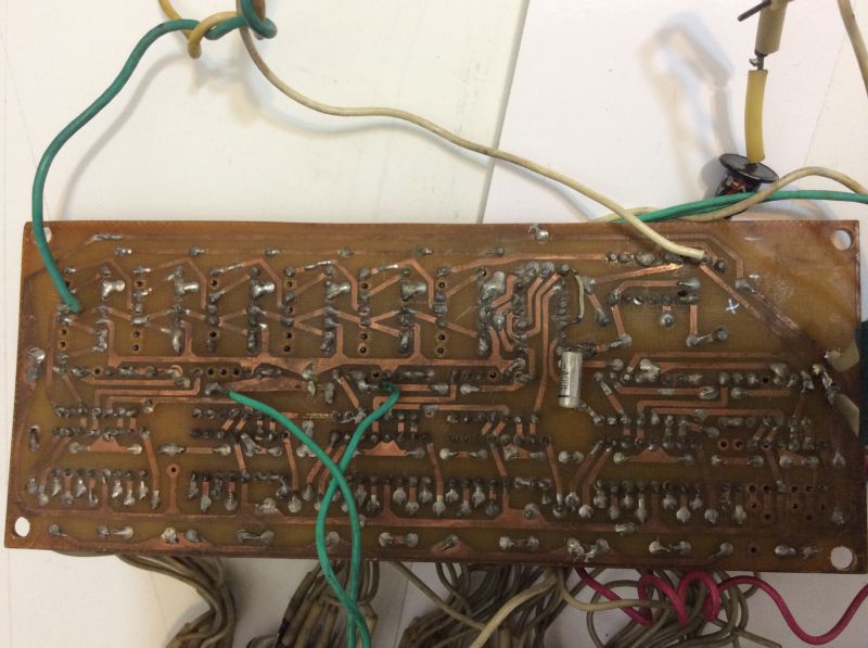

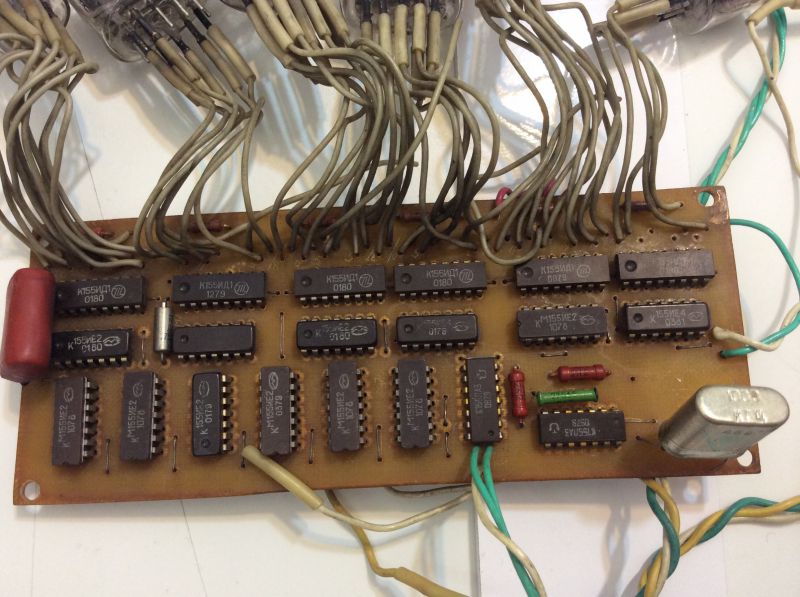

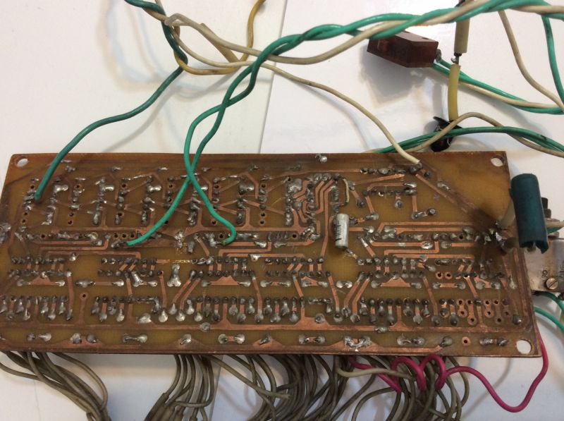

здравствуйте, форумчане! принимайте новенького :beer:
сразу к делу.
вчера на толкучке попался мне интересный модуль на советской логике, счетчиках и дешифраторах с 6 ин-12а, а также куча ин и ив.
помогите, пожалуйста, опознать его и вдохнуть в него искру.
собственно, нужна принципиальная схема готового серийного прибора либо надо подобрать преобразователь. морочиться с трансами не хочу, так как геморройно и громоздко. с рассыпухой же проблем быть не должно.
оговорюсь, что в электронике не особо силен. скажем, могу понять в общих чертах, как работает схема или тупо повторить, однако квалифицированный поиск неисправности и другие тонкости могут оказаться мне не по зубам.
фото двух сторон прилагается.

Судя по плате это самодельная конструкция. И скорее всего схему будет проще снять самостоятельно, благо плата односторонняя.

Свой вопрос задай в теме
Часы на газоразрядных индикаторах

благодарю отписавшихся.
вопрос задан здесь, потому что интересует питание этой платы.
и вообще надо понять, часы ли это. на фото видна каждая микруха. хотелось бы запустить плату с минимальными усилиями, хотя труда я тоже не чураюсь :)
