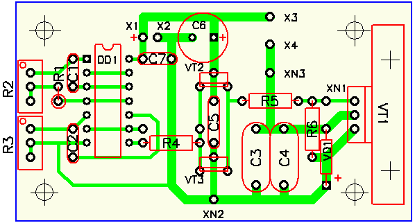

Таки собрал свой пропеллер.
Правда греется транзистор в первичных цепях. Даже решётку поставил вместо передней заглушки, чтоб ветиляция была. В принципе палец держать можно, но не долго, мультиметром намерял 55 градусов на нём.
Может кто может подсказать номиналы каких деталей поменять, чтоб снизить нагрев, пускай в ущерб мощности, но чтоб не так сильно грелся.
Собирал по китайской схеме:
Катушки тоже китайские, заказывал вместе с креплением. Правда у первички два витка отмотал, но не думаю, что это из-за этого так транзистор греется.

Я всё ещё нуждаюсь в помощи. Народ, подскажите как в этой схеме понизить частоту генератора.
Вот что у меня на осцилограммах:
Жёлтая - первичная обмотка трансформатора, синяя - вторичная.
Частота около 100kHz, нужно снизить частоту до 40-60кГц. Какой деталькой на схеме задаётся частота в генераторе?
 Заголовок сообщения: Re: Propeller clock
СообщениеДобавлено: Пт май 01, 2015 13:00:20
Карма: 17
Рейтинг сообщений: 227
Зарегистрирован: Вс май 13, 2012 00:01:54
Сообщений: 1470
Электронщики всех стран - соединяйтесь!!!
Частоту (F) в этой схеме задают C3 и R2. точнее значение величины t=C3*R2, имеющей размерность времени - постоянная времени. Соответственно F ~ k / R2*C3 при k < 1
Измените величину С3. В какую сторону - сами догадайтесь :>))
