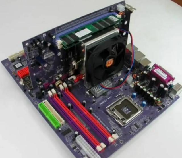

Ну как "что за дичь"?.. Дополнительный проц с оперативкой - в слот PCI-E. Обычное явление. :dont_know:
Одна голова хорошо, а две лучше.
 Заголовок сообщения: Re: А какой у вас компьютер?
СообщениеДобавлено: Вт ноя 10, 2020 08:37:11
Рейтинг сообщений: 532
Зарегистрирован: Ср июл 17, 2013 13:55:57
Сообщений: 1978
Андрей Бедов, на 1ом фото кто-то отфотошопил и отрезал ключик дополнительный. Это не PCI-E в оригинале было, а особый слот для особой материнки: https://www.ixbt.com/mainboard/ecs/ecs- ... s756.shtml
Но да, забавно всё-равно )

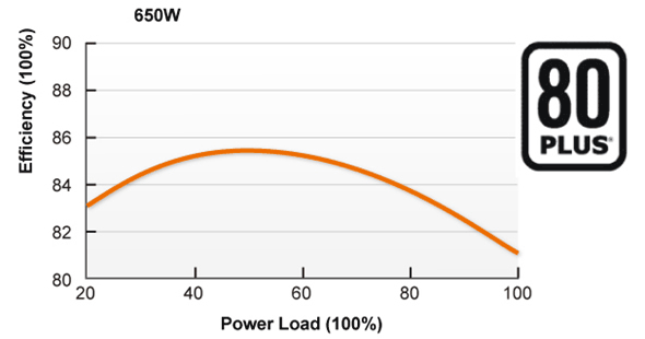

Кишки системного блока потребляют в общем 150 Вт.
Вопрос: в каком случае КПД (отношение потреблённой из сети к полезной на выходе) будет выше - при питании от БП АТХ 250Вт или 400Вт?
Схемотехника обоих БП одинакова.
СообщениеДобавлено: Пт ноя 20, 2020 22:11:11
Карма: 57
Рейтинг сообщений: 371
Сообщений: 5936
Рейтинг сообщения: 5

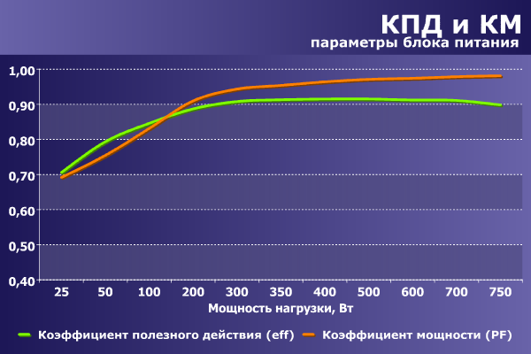

Зависит ох характеристики этого блока питания.
Вот примеры зависимости КПД от мощности.
Раз
Два
Так что - а фиг его знает...
У хороших БП, как правило, КПД высокий во всём диапазоне мощностей.

собственое потреблени почти одно... так чтто чем мощнее нагрузка и блок тем лучше кпд
исключени толка откровеено крвые схемотехники где 3в3 делается линейником на мосфете и дежурка тоже

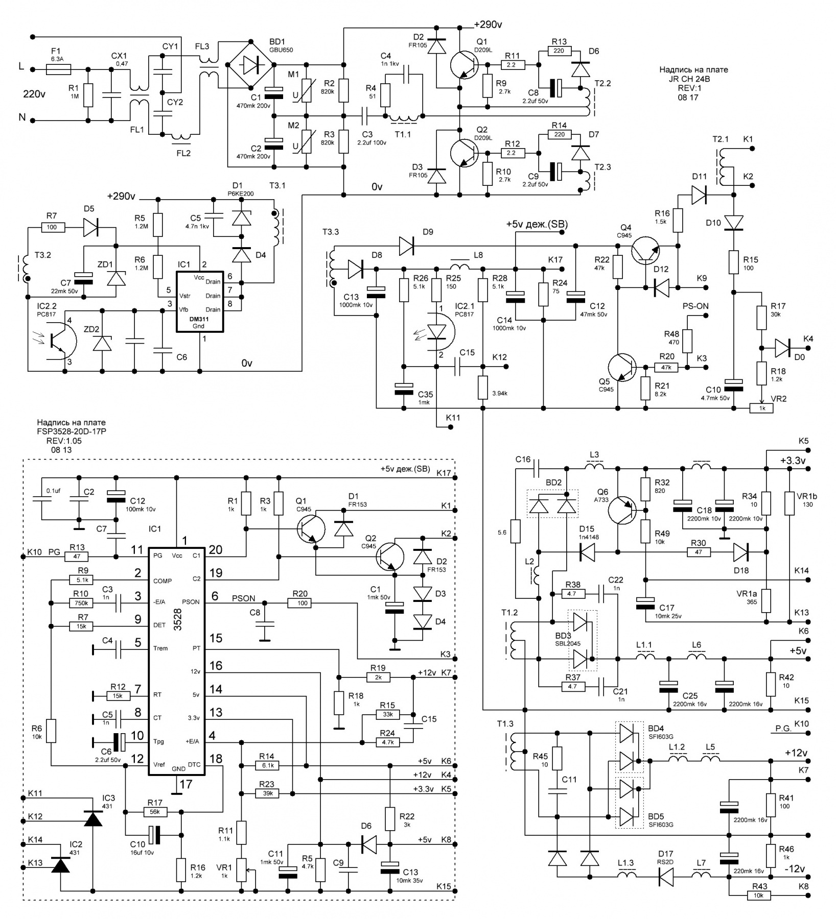

Asaba, я опять с той же проблемой насчёт этого FSP ATX-400N.
Описание проблемы: все напряжения - в норме, вообще все. В том числе дежурка и -12В.
На PG (серый) 4,8В. Заводится и работает под реальной нагрузкой в системнике.
Но время от времени (несколько раз в день) - компьютер самопроизвольно перезагружается. Спонтанно. Даже если нет вычислительной нагрузки. Системник в простое потребляет 100 Вт, в стресс-тесте - 155Вт. Замерял поверенным ваттметром. Т.е. - перегрузки нет. Стресс-тест может гонять часами.
С другими двумя БП перезагрузок нет.
Я просто уже всю голову сломал, не могу отследить, т.к. неисправность не явная. :cry:
Схема:
Заменены все электролиты, кроме сетевых банок, и тех что в субмодуле ШИМ (левый нижний угол схемы).
Помогите. Мне достаточно просто "направить" в общих чертах, где дальше анализировать моей головой. "Тыкать носом в детальку" я не прошу.
Ещё вопрос: за что отвечает подстроечник VR2 ?

Я без особого труда починил за все время штук десять таких блоков, которые были отбракованы компьютерщиками и никогда с такой проблемой не встречался. Причем конденсаторы менял только вздувшиеся (на выходе) или в дежурке (по признаку нагрузочной способности в 2А) в т.ч. сухарь в горячей части. Также как правило менял базовые. И все. Кажется попадался блок и после бабаха. Уже упоминал про вразумление вумного регулятора вентилятора и про проблемные нагрузочные резисторы.
Спонтанное выключение происходит со стороны монитора напряжений материнки.
Причиной может быть плохой контакт. Если выпадает в синий экран - значит плохой разъем питания жесткого диска.
Плохой контакт не характерен для этого блока, но все может быть.
Пайку силовых элементов надо внимательно смотреть на плате блока. Бывают блоки с очень жидкой пайкой.
Для независимой проверки блока можно грузить выходы галогенными лампами на 12В мощностью 35-100 Вт.
Иногда это помогает локализовать неисправную цепь.
VR2 - похож на регулировку защиты по мощности, но его подключение к ШИМ на схеме перепутано (видимо должен идти на К7)
Да! Я тоже это заметил, просто сомневался.
На схеме перепутаны местами К7 с К4, а также 15 с 16 ногой ШИМ-контроллера.
Это и сбило с толку поначалу, но потом посмотрел по другой схеме БП на этом же контролере - там всё совпало.

Про субмодуль читал давно, что человек менял там или поставил отсутствующий диод 1N4148 (кажется речь про D5, которого и на схеме то нет).
Я как-то тоже при налаживании какого-то FSP менял перемычку на диод, который вроде был нарисован на плате. Но разницы кажись не было.
Добавлено after 30 minutes 40 seconds:
Вот нарыл: http://www.mirpu.ru/power/78-icapower/214-fsp3528.html
В качестве примера практической реализации микросхемы FSP3528, на рис.6 представлена схема субмодуля FSP3528-20D-17P. Этот субмодуль управления используется в блоках питания FSP ATX-400PNF. Стоит обратить внимание, что вместо диода D5, на плате устанавливается перемычка. Это иногда смущает отдельных специалистов, которые пытаются установить в схему диод. Установка вместо перемычки диода не изменяет работоспособности схемы – она должна функционировать, как с диодом, так и без диода. Однако установка диода D5 способно снизить чувствительность цепи защиты от коротких замыканий
