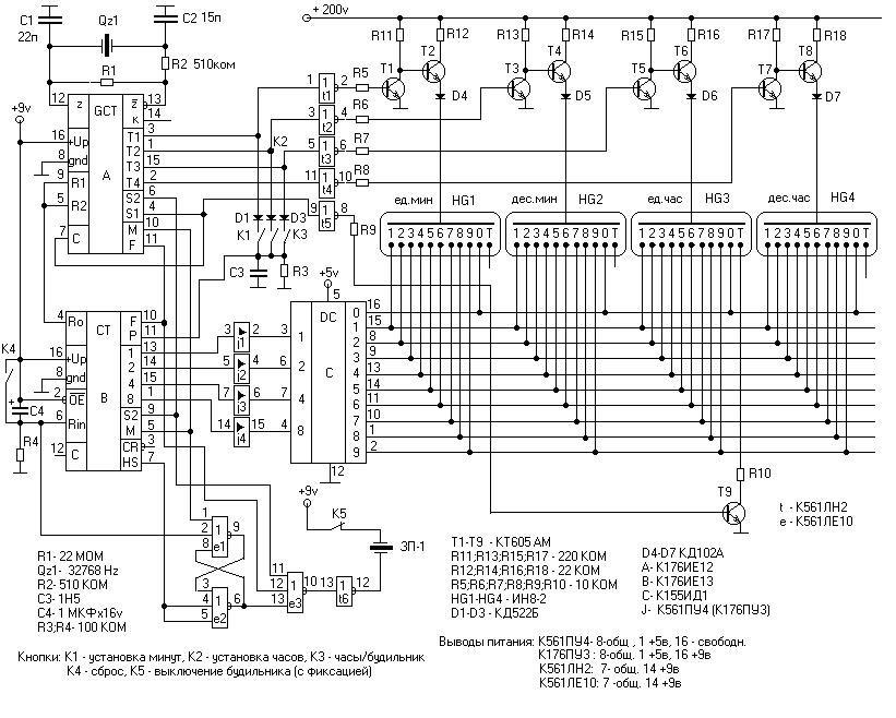

Вот попалась схема. только почему с правого края она не дорисованная?

Нормальная стандартная схема без секунд.
Вполне дорисованная. :)
Её уже выкладывали, если склероз мне не изменяет.

Схемы от Rokla гуляют по Инету. :) Тогда сразу С1 и С2 увеличь в 2 раза, а то в таком виде не у всех ИЕ12 генератор кварцевый заводится. И лучше всётаки использовать промежуточный регистр хранения между ИЕ13 и ПУ4.
Надо было схемку-то подписать, чтобы вопросов небыло. :)))

Да и не стоило её подписывать, она опубликована в книге С.А. Бирюкова Цифровые устройства на МОП - интегральных микросхемах, издательство Радио и связь 1990г.
УПС...Зачем же так огульно?
Может и страницу подскажешь, на которой она опубликована?
Или всё же в этой книге даны лишь куски типовых схемных решений использования КМОП микросхем, а не сама схема опубликована?
Так ни кто на оригинальность схемы и не настаивал, хотя использовать частоту задающего генератора для высоковольтного преобразователя, как в моём варианте, там вообще предложено не было.
За базар то отвечать нужно. :o
