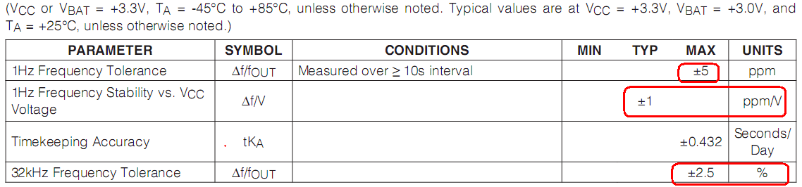

Вместо кварца используется
microelectromechanical systems (MEMS) resonator
. Понимаю, что это выбраковка, но не до такой же степени. Кстати, после примерно часового "прогрева" период, указанный выше, стоит как лом в замерзшем
Ток потребления порядка 0,5мА. Пока не инициализируешь по I²C на выдачу 1Гц и 32кГц на выходах молчок. В итоге, сдул tiny13a, стабилизатор 3,0V и выбросил.
DS3231M_допуск_стфбильность.PNG [44.21 KiB]

СообщениеДобавлено: Пн янв 12, 2026 06:26:43
Карма: 21
Рейтинг сообщений: 267
Сообщений: 2050
Значит у меня подделки. Частота на выходе устанавливается сразу после подачи питания. Там не 32768. Я спилил корпус и рассмотрел кристалл под микроскопом. Не знаю, как должна выглядеть область с MEMS резонатором, но там его нету. Дважды заказывал в AliExpress, всё в мусорное ведро. В итоге купил обычные, с кварцем. Всё ок.
