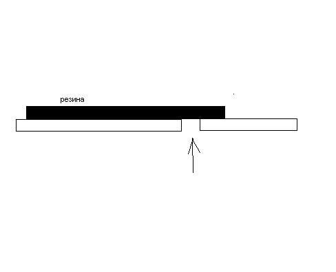

Но я всетаки хочу попробовать сделать компрессор мембранного типа с рессивером, примерно как и делается в заводской станции, вот только думаю как лучше и проще клапанчуки сделать.....
Что-нибудь типа такого: Изображение

GRAF писал(а):
Ещё проще.
.JPG [6.89 KiB]

хочу попробовать в качестве клапанчуков использовать аллюминиевые заклепки с конусной шляпкой (такими тормозные колодки клепаем на грузовые машины) , шляпки попробую обрезинить сырой резиной на вулканизаторе.
ходить будет в отверстии аллюминевой пластины раззенькованой под угол шляпки заклепки
