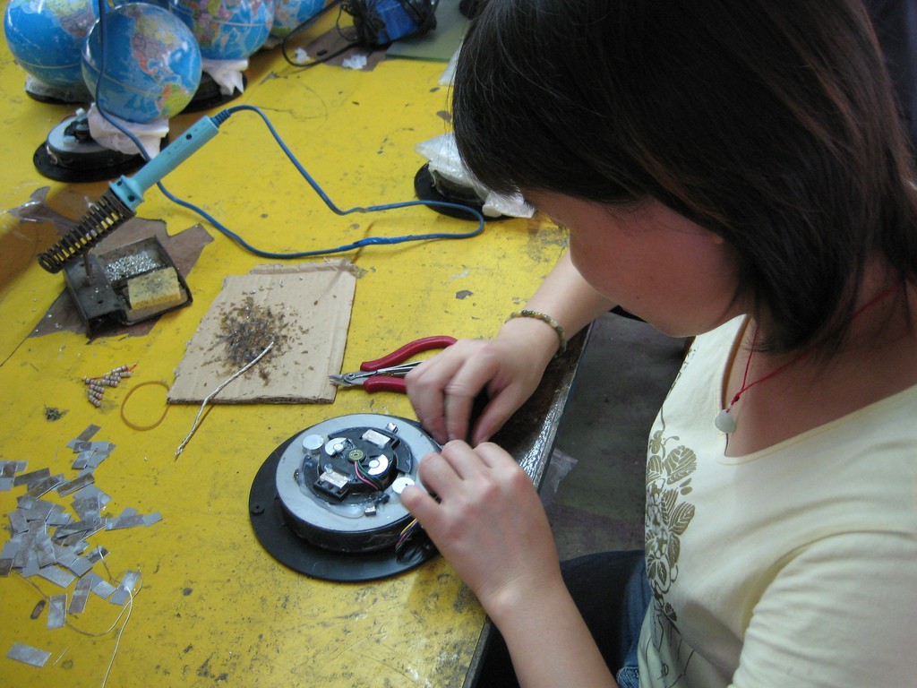

Вот так это выглядит внутри заводских устройств.
Globe Factory (101).jpg [178.45 KiB]
