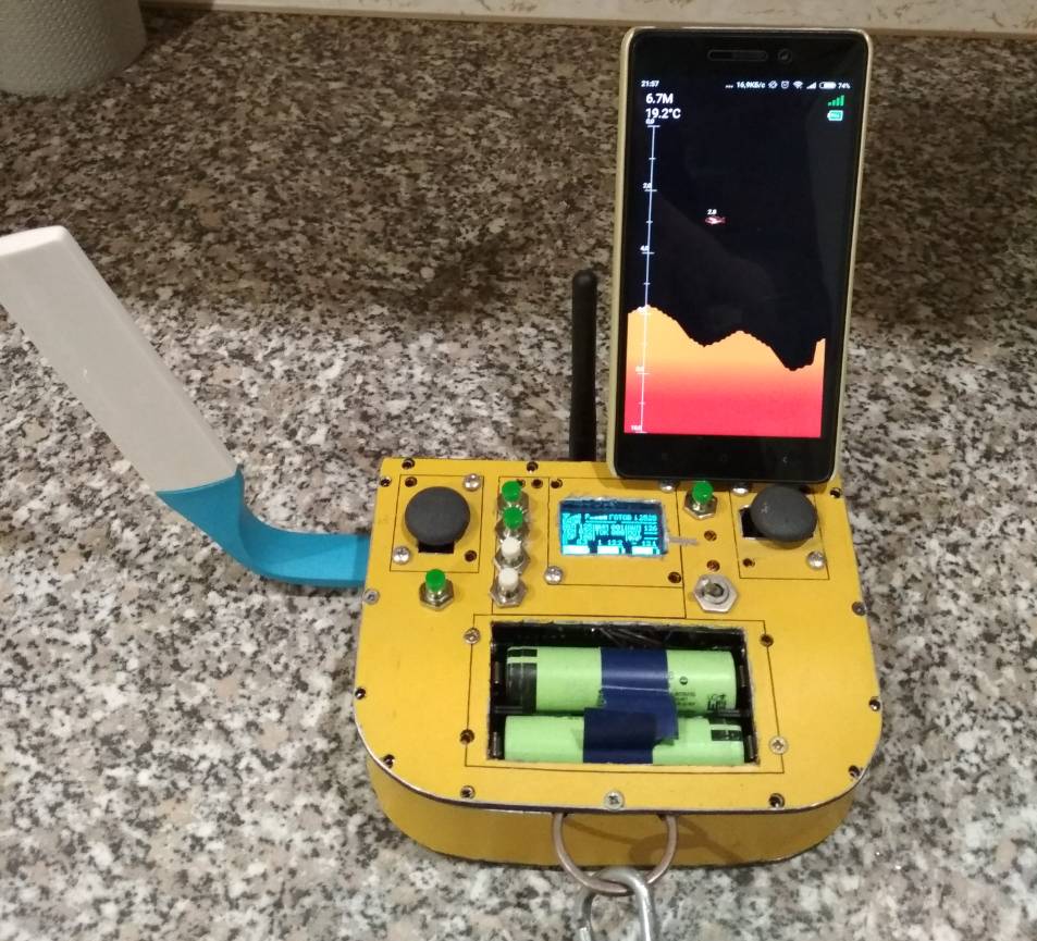

Часы на TFT я не собирал. Я другое собирал. Там тоже есть часы. И моточасы тоже))
https://www.youtube.com/watch?v=RVG3z76AJZg
Подключается к компу (программа симулятор полётов)...
Есть еще Ethernet, Wi-Fi, приложение для браузера. Всё это работает по радио, интернету... по телефону))
Есть еще куча датчиков всяких... Температуры, Эхолоты, GPS, компасы, GSM, акселерометры, барометры, и т.д. и т.п.
Там много чего есть)) Флайтрадар пока нету... Ещё не доделал... :))) ))
Можно ещё FM радио прилепить и цифровую рацию (на всякий случай)...))
пульт.jpg [134.15 KiB]
И вообще... я собираюсь делать умный дом)) Осталось только решить вопрос с шифрованием...
