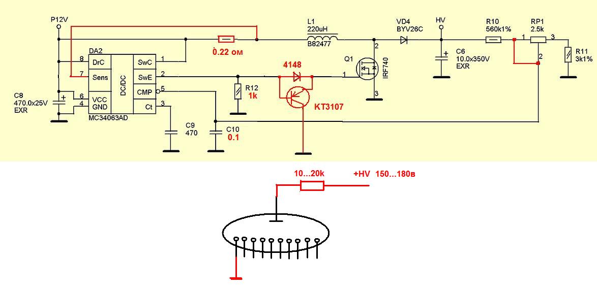

Добавил полудрайвер. Теперь полевик холодный, но безбожно греется КТ. На нем даже палец держать невозможно после 30 секунд и появились пульсации у лампы. Если это не какой-то легко определяемый синдром с которым товарищи коты смогли бы определенно подсказать, то тогда буду курить схему глубже и еще раз пересоберу, либо попробую чуть позже развести платку. Я так понимаю, что дело может быть в большом токе, раз греются только одни и те же участки схемы?
gessor писал(а):
Это схема из Sunny Clock которые лежат на нашем сайте в статьях, но товарищ Iggis выложил ее доработанную с полудрйвером, как рассказывается на первой странице. Вот от нее я и отталкиваюсь Изображение
Сегодня пересобрал еще раз все по новой. Пока без полудрайвера и вместо резистора 0.22 поставил 0.33 который был в наличии.
Напряжение перестало скакать и стало без проблем регулироваться переменником от 140 до 190 В, как под нагрузкой так и без (только разница в 10 вольт на выходе с лампой/без). Входное напряжение 11.8 В, а ток до ограничивающего резистора на анод - 2.77 мА.
Но теперь, по-видимому, стала гудеть катушка, хотя на 180 В её еле слышно, а вот на 160 попискивает. Ну и транзистор греется хоть и слабее, но сильно. Прикрученный к нему радиатор (видно на фото) через минуту невероятно горячий. До расплавления ждать не стал, но это все равно не радует.

Вы объясните, что такое КТ, минуту пытался угадать. Сдаюсь.
Походу кт3107, по схеме посмотри, решил зажарить. :))

Видимо тот биполярный транзистор кт3ххх что стоит между 34063 и мосфетом... Но с чего ему греться не пойму. Может номиналы резисторов перепутаны

Или транзистор не той проводимости, или ошибка в монтаже?

gessor писал(а):
безбожно греется КТ
А он исправен? Правильно подключен?
Резистор в его базе 1к? Может 100 ом случайно?
Диод 4148 тоже проверьте, и правильность подключения.
Попробуйте (после всех этих проверок) понизить частоту преобразования - поставьте кондер С9 (на 3-й ноге) 750-1000-1500-2000пф,

Токи через затвор бегают нехилые, могут достигать сотен миллиампер и даже единиц ампер. КТ3102 слишком слаб для таких токов - максимальный ток коллектора 100 мА. Чего же вы от него хотите?
Да и диод как-то странно включен - если транзистор откроется, он замкнёт выход микросхемы через диод на массу.
Короче, я не понял, как эта схема работает. :oops:
З.Ы. Я даже где-то видел, что 250-миллиамперный выход ТЛ431 (КР1114) пытались "умощнить" 100-миллиамперными КТ315... :facepalm: :)))
Не замкнет ничего. КТ3107 откроется только при закрытой микросхеме.

to gessor
Собирайте часы целиком. И отлаживайте преобразователь на плате. 34063 капризная к разводке микросхема. Посмотрите на вашу макетку. Одни петли. Если все детали исправны и монтаж без ошибок - остается либо возбуд микросхемы либо падение или просадки на длинных проводах и контактах.
Тогда видимо, дело в токе через него. Ёмкостный ток затвора никто не отменял.
