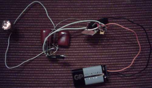

AI_Disable писал(а):
После запайки С4 напряжение падает до 12 вольт. Обратную связь не делал. Частота 25кгц. В чём может быть проблема?
Что-то мне подсказывает, что обратная связь нужна, хотя в таких схемах никакого опыта нет. Ну, а может и фиг с ним, электролитом. Попробуй ИН-ку подключить.
P.S. Молодец, ты хотя-бы что-нибудь пытаешься собрать, а я на Митино только по субботам и попадаю.
Преобразователь заработал. Как оказалось проблема была глупостью: подключил параллельно С4 резистор не на 2Мом, а на 2ком. Потом сам этот С4 поставил слишком большим - 3.3мкф, итог - на выходе всего 80 вольт. 2мкф - "самое оно". Ин-ка довольно кушает 2.5мА, при напруге 130в. Обратную связь конечно нужна, я просто ради опыта собрал "из того, что было". Ну и, собственно, фото:
PS: Пока не знаю почему, но КПД получился очень низким: 66%. Вся схема потребляет 70ма при напруге 7в (разряженная крона).
IMG_0005.JPG [43.58 KiB]

А из чего у тебя дроссель? Может эдак завтра я тоже соберу такой, правда 555 одна всего...

Дроссель какой-то совковый ДПМ 0.1 150мкгн. Вообще пробовал варьировать от 100 до 300 - почти никакой разницы. Кстати, кто-нибудь знает, сколько ИН-2 должна потреблять по "даташиту"? А то 2.5ма кажется подозрительным...

Рабочий ток ИН-2 не более 1,5мА. Дроссель кстати тоже должен быть рассчитан на ток около 1А.
