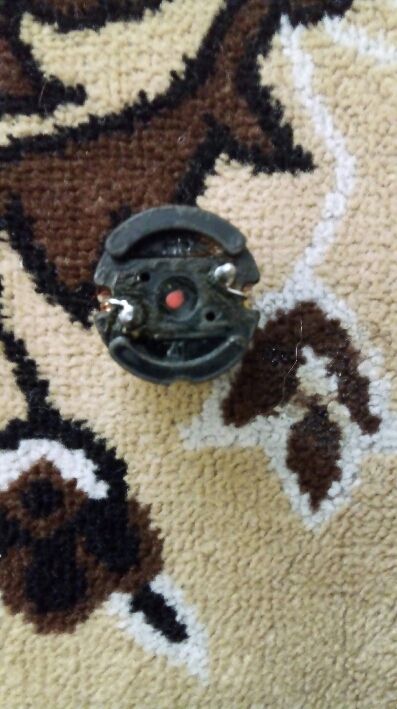

Всем спасибо эпра собрал, пришлось поменять до кучи все резисторы, на 22ом и на 150ком были в обрывах, диоды проверил целые, конденсатор 102 тоже, больше на плате ничего нету (дроссель и обмотки на колечке тоже звякнул). Короче лампа не ожила, вскрыл лампу, у неё с обоих концов выводы и пара соединены через конденсатор (его проверил транзистор тестером -ок) а вот концы ламы один прозванивается а второй в обрыве... Лампе хана походу. А одну часть можно использовать у неё?

recyclebin, да, можно попробовать оборванную нить закоротить снаружи, вероятно просто зажигаться будет менее быстро/надежно.

Измерте сопротивление исправной нити лампы, и напаяйте на контакты обованой нити резистор с таким-же сопротивлением, мощностью в районе 2W, дабы сэмитировать оборваную нить, в ряде случаев лампа начинает нормально светить, единственно будет дольше разгоратся.

Таки убил лампу :)) Впаял на цоколь вместо одной оборванной нити резистор на 15ом (целая нить звонится как 16ом). Лампа вспыхнула с рабочего конца как обычная лампочка ярко и потухла... нить в обрыве :)) Короче все в мусорку ибо таких ламп у нас нету вроде как отдельно :)) А почему это произошло? могло ли это произойти из за того что я использовал другие транзисторы более мощные той же линейки - 13007 вместо 13001? по идеи нет же, цоколевку подпаял правильно ну как и выше подсказали.
Ладно, всех благодарю за помощь, получил некий опыт)

Можно пороигратся и запустить лампу с двумя оборванными нитями, собрав повышающий блокинггенератор и закоротив выводы сгоревших нитей между собой.
Нет, транзисторы тут не причём… просто видимо подошёл срок и этой нити накала как и первой… так что, или менять лампу,
