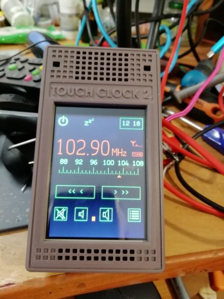

Повторил конструкцию. Очень порадовало! Спасибо огромное автору за разработку и SergeyK за помощь при сборке и отладке устройства.
Добавлено after 2 minutes 36 seconds:
фото устройства:
Изображение Изображение Изображение[/url
[url=http://img.radiokot.ru/files/85950/medium/22clahggft.jpg]Изображение

Оу, я смотрю, корпус Игоря пошел в массы :)
Вячеслав-1, можно перевести и на 12 МГц. Это не проблема. Просто на четверть менше будет скорость отрисовки данных.
По будильнику. Я протестирую на неделе. Есть шанс, что это конфликт звука будильника и ежечасного сигнала.
По кнопкам переключения радио. Теоретически сделать можно всё. А практически - места нет на экране.... Интерфейс я старался сделать под управление пальцем, а не стилусом.

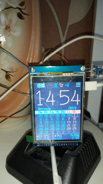

Про кнопки это я так! Не нужны они по большому счёту!А вот про перевести на 12МГц,это было бы здорово!Готов протестировать как будет готово!
Я тоже хочу такой корпус!Ссылку на Игоря не дадите?А то без корпуса не то!А на 3Д принтере возможности нет!

Впаял 11,059 МГц.На 12 ровно нет.Работает,раза четыре включил-выключил,калибровку не требует.Отрисовка чтоб больно медленней- не заметил.Приёмник ,часы всё работает.

protek5512, простите, а зачем вы редактор в архив положили ?
Приложите просто тот текст, который сгенерировался в редакторе в правом окошке (кнопка Скопировать в буфер)
Добавлено after 2 hours 19 minutes 7 seconds:
protek5512, мда... Вырвиглазная палитра.....
А не хотите это привести к каким то более ... уравновешенным цветам?
А то и голубой, и оранжевый, и зеленый , и красный.....
Или так и задумано?

Мне самое главное чтобы основные цвета времени были белыми,если можно оставить так оставьте,если нет то скоректируйте по своему.по своим глазам подбирал .

Ок, я положу вашу цветовую схему в прошивку.
Есть еще предложения по цветовым схемам ?

Меня всё устраивает!
С уважением,Вячеслав! 73!
