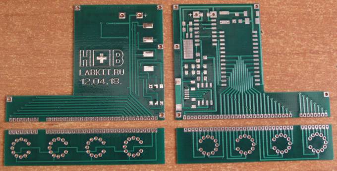

Первые ламповые часики с GPS синхронизацией и DS3231.
Можно забыть о выставлении точного времени.
Большая керамическая антенна.
Очень быстро цепляет спутники.
Первоисточник здесь.
- Установка точного времени? Не, не слышали.
Нажмите кнопочку www под этим сообщением, если возникли вопросы.

Заявки в почту ntv1978@mail.ru
Размер 48 х 36.
Толщина 13 мм.
Питание 3,7В (литиевая АКБ 150 мАч).
Запас хода до 2 мес.
Зарядка micro USB.
Управление 1 кнопкой.
Отображение:
– Час:Мин
– Число.Месяц
– Год
– Заряд
Подробнее см видео.
Конструктивно часы состоят из двух плат – управления и индикации. Платы стыкуются под 90 гр и спаиваются через контактные площадки. Свободная область под лампами используется для аккумулятора (типовой литиевый элемент 402030; может быть иной).
Зарядка через micro USB от бытовых зарядок для смартфонов. Заряд сопровождается свечением RGB светодиода: красный – заряжается, зелёный – заряжено. Если батарея разряжена, в процессе индикации времени светодиод мигает синим.

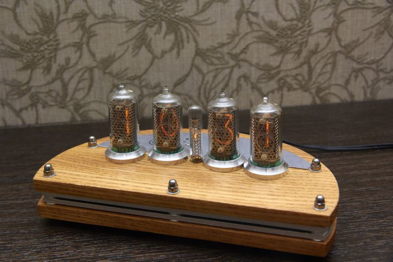

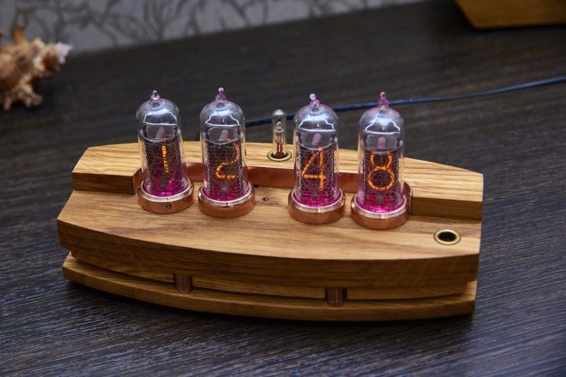

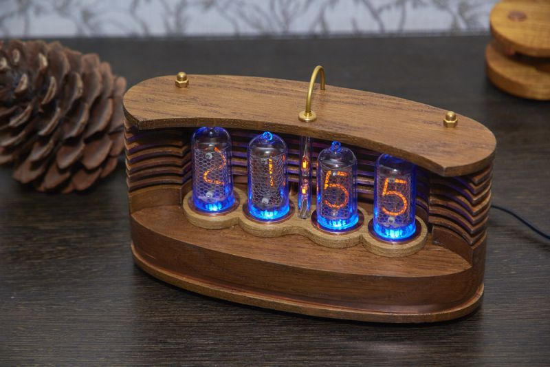

Здравствуйте! Я занимаюсь изготовлением часов на ГРИ чуть больше года, за это время сделано несколько десятков экземпляров, некоторыми из них хочу поделиться. В большая часть часов собраны по схемам Тимофея Носова, SLvik-а и *Trigger*, за что им огромное спасибо. На особую оригинальность дизайна тоже не претендую, многое подсмотрено в интернетах.

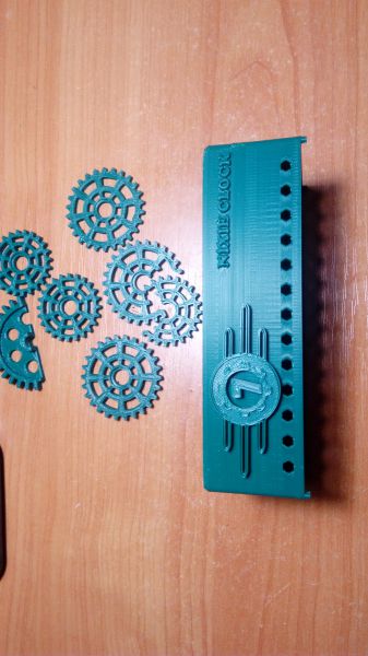

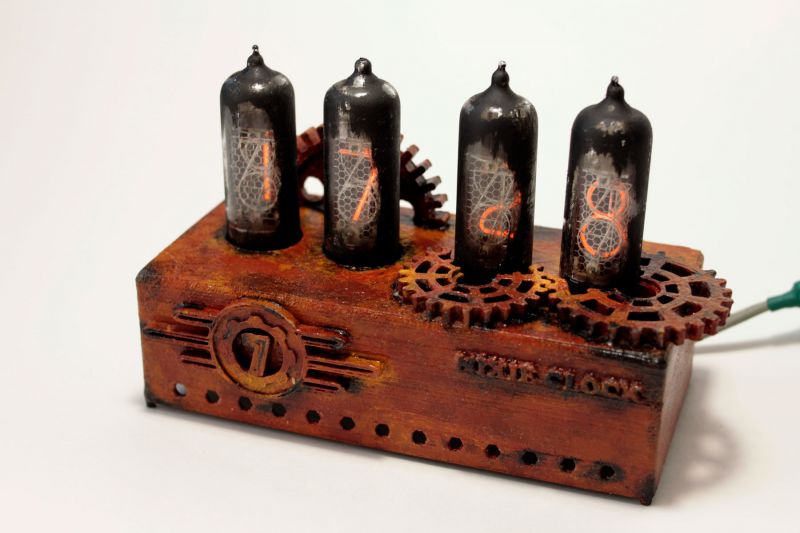

Проба пера на 3d принтере.
Шестеренки и шильдик печатались отдельно. Под спойлером можно глянуть фото
Покраска акриловыми красками.
СпойлерИзображение Изображение Изображение Изображение
