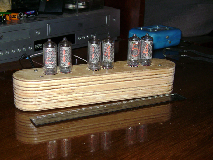

Мявтор 3-й степени (1)
Сегодня закончил часики:
Схема такая же, как и в моих часах в шкатулке.
Корпус склеен из 11 кусков фанеры, потом отшлифован и покрыт лаком.
DSC05608.jpg [250.64 KiB]
DSC05603.jpg [203.11 KiB]

ewrey писал(а):
Мои же работают... :)
Щаз глянул, всё-таки у меня ZM1020 и ZM1021 только фирмы PHILIPS.
Так что надо проверять.
O-LED писал(а):
Подскажите, можно ли перегреть лампы? Тут выкидывали кучку ИН14, запаянных на платах. Платы двусторонние, лампы запаяны "под корень". Короче хочу попробовать выпаять с помощью фена, но боюсь останутся ли они живыми. Греть приходится на полной температуре длительное время.
Я над печкой газовой отпаивал ИН-14 с калькуляторных плат и ничего, все работают.
*Trigger*
Мои :beer: :beer: :beer:
Правда корпус можно было и другой придумать...
:roll: :wink:

СообщениеДобавлено: Пт апр 27, 2012 20:50:54
Карма: 81
Рейтинг сообщений: 1377
Сообщений: 3059
Откуда: СПб
Мне хотелось разные корпуса попробовать. У меня одни часы в таком корпусе. Ещё я хотел доказать себе и всем остальным, у кого фрезерного станка нет и кому не хочется заказывать корпус, что такой корпус не обязательно фрезеровать.

Ну просто от этого корпуса уже в глазах рябит.
И он выше чем сами лампы...

СообщениеДобавлено: Пт апр 27, 2012 20:59:04
Карма: 81
Сообщений: 3059
Откуда: СПб
Он не выше, он 40мм, а лампы - 45. Или вы имели в виду, что он выше ЦИФР в лампах?

*Trigger*, а имеется поэтапная фотосесия создания корпуса ?
Tell Me The Truth
СообщениеДобавлено: Пт апр 27, 2012 21:38:05
Карма: 81
Сообщений: 3059
Откуда: СПб
Нет. Попробую написать:
Чертим на компе все детали, печатаем.
Клеим бумагу на фанеру, вырезаем электролобзиком, потом скругляем углы обычным лобзиком (режем с запасом).
Вырезаем лобзиком отверстия внутри всех деталей (кроме верхней и нижней).
Снимаем бумагу.
Склеиваем, тщательно промазывая ПВА. Потом сжимаем струбцинами, зажав корпус между двумя кусками толстой фанеры.
Снимаем струбцины, когда клей высохнет.
Шлифуем на положенной набок шлифовальной машинке с "бесконечной" лентой.
Покрываем лаком.
Корпус готов!
