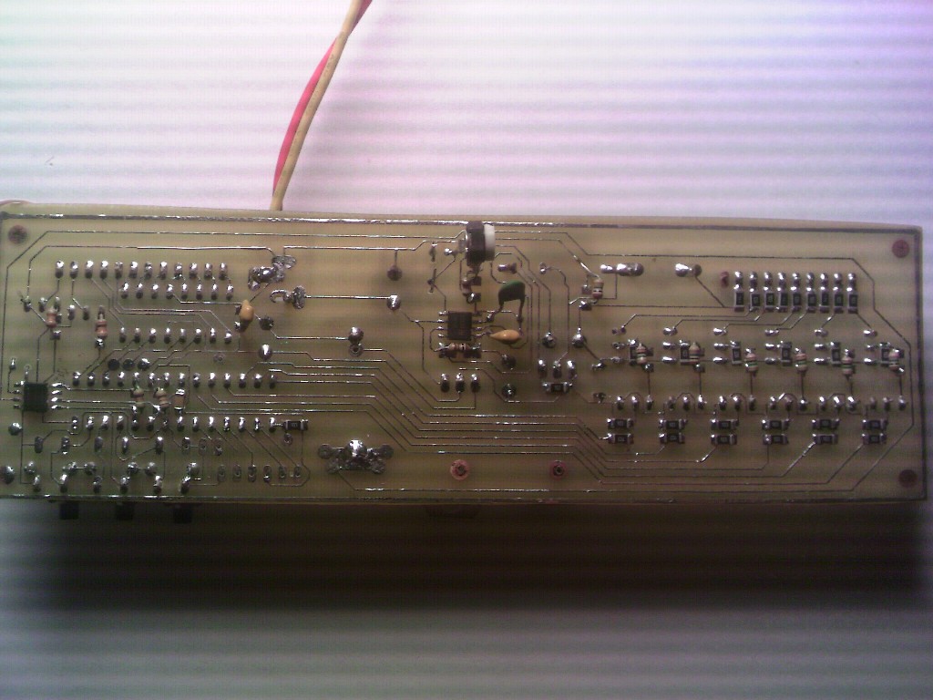

Привет Форумчанам!
помогите разобраться с часами, делал на ин12 от stalker_radiokot затянулась рбота с поиском к155ид1
вот нарыл пару штук новых и менял результат один.
постоянно показывают нули ничего не меняется только мигает разделительная точка.
может прошивка не та или с фьюзами ?
18.jpg [165.27 KiB]
Mega8.rar [4.8 KiB]
фюз.jpg [79.71 KiB]
СообщениеДобавлено: Сб май 19, 2012 01:12:16
Рейтинг сообщений: 43
Зарегистрирован: Пт июл 01, 2011 01:32:10
Сообщений: 314
COPER писал(а):
Привет Форумчанам!
привет COPER , вот архив с подправленной прошивкой где подавлена паразитная засветка , как часы она работает отлично .
Но по словам ребят под ником ewrei и west87 исчез будильник ....
Проблема в том что когда я занимался ковырянием этой прошивки то я их накомпилил с десяток , но после у меня серьезно глюкнула система и часть информации безвозвратно утрачена . С этих накомпиленых прошивок осталось только три это самая последняя по дате с оставшихся, вот я ее и выложил по просьбе ребят повторивших данный проект . Но у меня в часах будильник работает (только зуммер с генератором) Завтра или в воскресенье разберу свои и солью 100процентов работающую прошивку ( слил бы раньше но часы находились в другой области , вчера только к ним добрался)
Mega8.rar [50.65 KiB]
