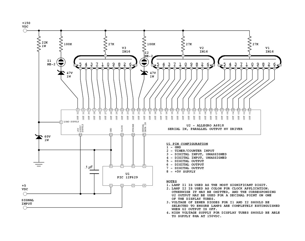

почему в данной схеме http://electronbunker.ca/Extras/Nixiedi ... ematic.png последовательно с неонками стоят стабилитроны ?
Tell Me The Truth

http://4put.ru/pictures/max/327/1007016.jpg

Потому что на катоды подается или 0 вольт, чтобы катод зажегся, или 60 вольт, чтобы погас. Но у маленьких неонок напряжение зажигания значительно меньше - 70-90 вольт. И если не будет стабилитрона, даже если на катоде будет 60 вольт, разность всё-равно составит 150-60=90 вольт. Т.е. маленькая неонка может не погаснуть.
