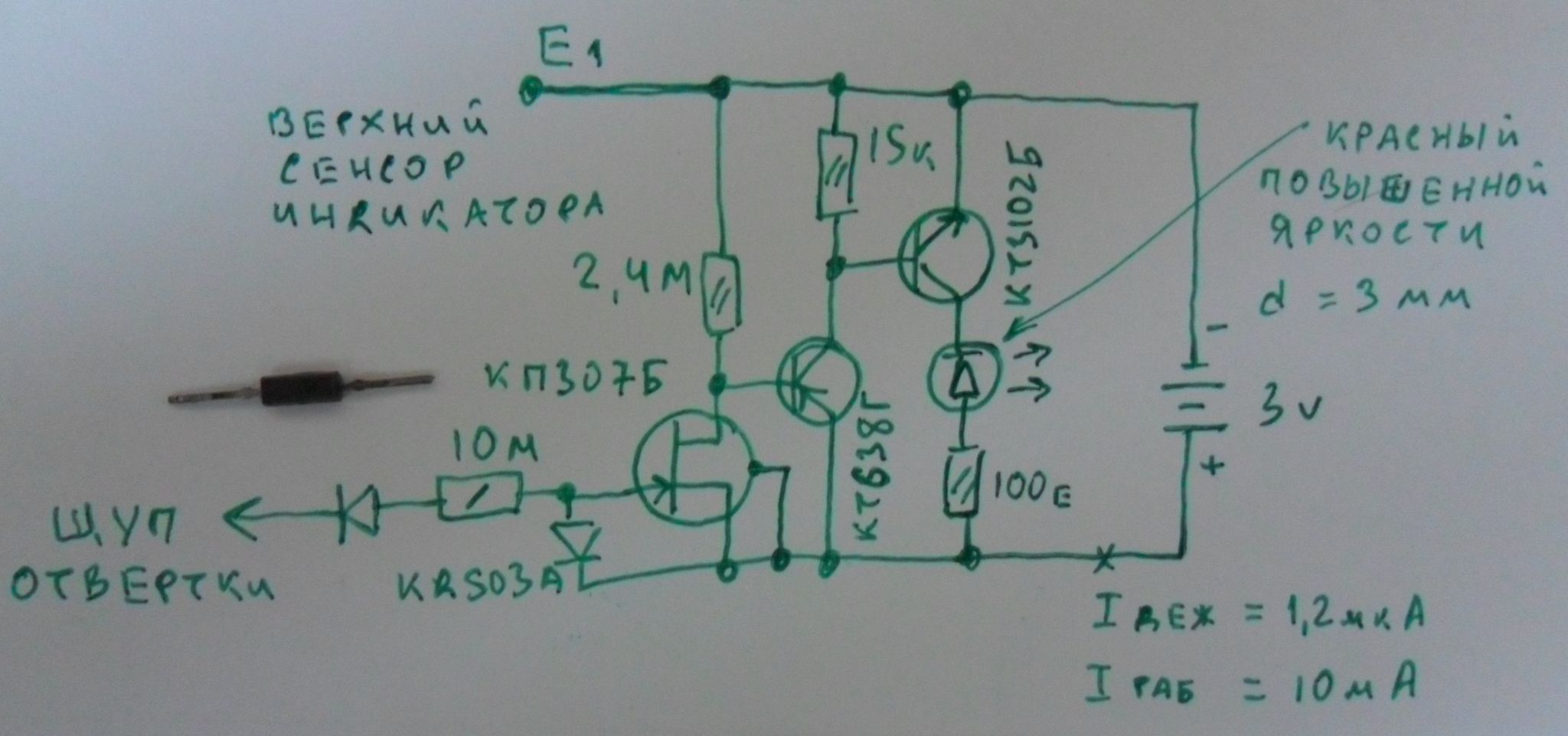

вот схемка,юзал ее лет пять,потом подарил другу электрику,находит проводку(подключенную к сети 220/380 в любом кабеле(кроме заземленной брони) на глубине в бетонной стене с арматурой до 20 см(канал-шахта)-максимум,и в плоском ленточном кабеле с точностью до единичной изолированной ПВХ жилки-минимум.
Сдесь многие хаяли схемы на полевике,мол де гамно и видит сигнал с космоса.....и оно так и будет,пока вы не соберете схему пораскинув мозгами.
схема собирается навесным монтажем в корпусе индикатора(то китайское гамно,которое с батарейками и светиком),от оригинального индикатора понадобится только корпус и батарейки(ну еще можете и светодиод).
схема прилогается,входной диод,который на щуп отвертки контачит-не знаю что за марка,выковырял из какой-то платы автоматики польского производства,корпус пластиковый серый с зеленой точкой у катода....пробовал другие диоды-результат значительно хуже(нужен диод с возможно более высоким обратным сопротивлением,возможно кд105г пойдет,если его надфилем сточить до толщины стержня авторучки,места внутри мало,так что и транзисторы корпуса немного подтачиваются для минимизации).
схема аккуратно без соплей распаивается и промывается в дихлорэтане(в частности корпус кд503а и "стекляшка" с выводами полевика),все вставляется назад в корпус отвертки,батарейки,пружина,завинчивается колпачек...ВСЁ!
теперь как пользоваться:
если источник проводки далеко-беремся рукой за щуп отвертки а стороной контакта "пипки-сенсора" Е1 проводим вблизи предполагаемого места проводки,при этом если светодиод светится-место касания руки смещаем от щупа к корпусу(держась рукой(двумя пальцами перпендикулярно) уже не за сам щуп а за пластмассовую трубочку-изолятор вокруг щупа),дальше смещение пальцев-меньше чувствительность(при определенной сноровке я находил трассу пролегания провода(220в) в штукатурке на глубине 4 см с точностью в 1,5 см).
если источник близко(например жгут проводов) и нужно узнать в каком из них фаза,то рукой дотрагиваемся до Е1 а уде шуп отвертки прилаживаем к изоляции пвх-жилы....кстати,так даже в кабеле с двойкой пвх-изоляцией находил фазный провод с какой стороны в данном месте он находился(просто технологически две жилы-витые,снаружи еще покрыты слоем пвх),ведешь индикатор вдоль кабеля и светодиод с известной переодичностью то загорается то гаснет,в точках его максимума-самое близкое расположение жилы к поверхности.
на обучение работы с искателем у неопытного человека уходит минут 10,если вокруг есть источник проводов с напряжением,после этого он одним легким движением имея только маркер в руке,разрисует схему проводки всей квартиры по стенам минут за пять,при этом точность-плюс-минус пару сантиметров,что для большинства строительных работ более чем достаточно.
Собирайте,не пожалеете,главное точно соблюсти схему и рекомендации по пользованию,собирал два экземпляра,повторяемость-100%,оба раздарил,по сему фотку готового "агрегата" показать не могу.

Как я понял эта схема лучшая из того что тут придумали. Вот только найти транс у меня врятли получится, знать бы примерно параметры может намотать на чём нибудь.
Никто не пробовал такое тестить с П железом, может оно точнее искать будет, всмысле показвать центр провода, а не край?
Я правильно понял, эта схема работает без генератора, надо только проводку нагрузить ?
Интересна схема с максимальной точностью и лучше без генератора. На 2 полевиках и наушниках слишком примудра и генератор надо и стерео уши, вот еслиб чтото с хорошим датчиком и на светодиод.
Но пока в роли датчика у всех тупо кусок провода, а такого чтоб по проводу вести ничего нет, тут хотябы транс
Если проще и более доступные детали, то соберите эту схему http://www.chipinfo.ru/literature/radio ... 56-57.html из журнала Радио. Я применял микросхему МС34119. Где-то тут на форуме я уже говорил об этой конструкции. Работает отлично. Проводку нагружать не надо.
Или Дятла можно попробовать. Я пока не собирал, но отзывы тоже положительные. Единственное нет под рукой микросхемы CD4049 и чем конкретно заменить ее не знаю.

serg_svd, это опять таже схема с костылями. ОУ для меня неизвестный и достать будет сложно, а подбирать другой это не моё, да и скорее всего не заработает как надо.
Датчиком там электретный микрофон который по сути тот же полевик с висящим затвором. Так что от большинства схем мало отличается, вот только без конкретных деталей, надо много времени чтоб это настроить, повторяемость хуже.
Вы зачем фотку дятла перезалили, плохо же получилось, можно было просто ссылку на оригинал воткнуть.
Я бы сказал что К561ЛН2 самый норм будет, 5в для них норма, ну разве что чуть другие входные сопротивления.
Буржуйская только в другом корпусе, 2 ноги пустуют.
У нас в магазине есть 4011, аналоги ЛА7, но тогда 1 элемента не хватит. Но у меня есть китайский запас её в SMD так что если что и пару пихнуть можно. Но буржуйские микросхемы работают стабильнее наших, ну или наши так долго валялись что статика подпалила.
Зря вы наговариваете на дефицитность микросхемы.
Как я понял дятла мало кто собирал из за сложности, там одни резисторы на 5-10М гдето искать надо. При том что там 5М сопротивления и надо учитывать ёмкость монтажа, в общем полностью копировать плату.
Висящая 3 нога тоже или ошибка рисовальщика схемы, и может такое что она чтото делает, хотя у буржуйских микросхем может и не проблема.
В общем это какойто самопальный дятел.
