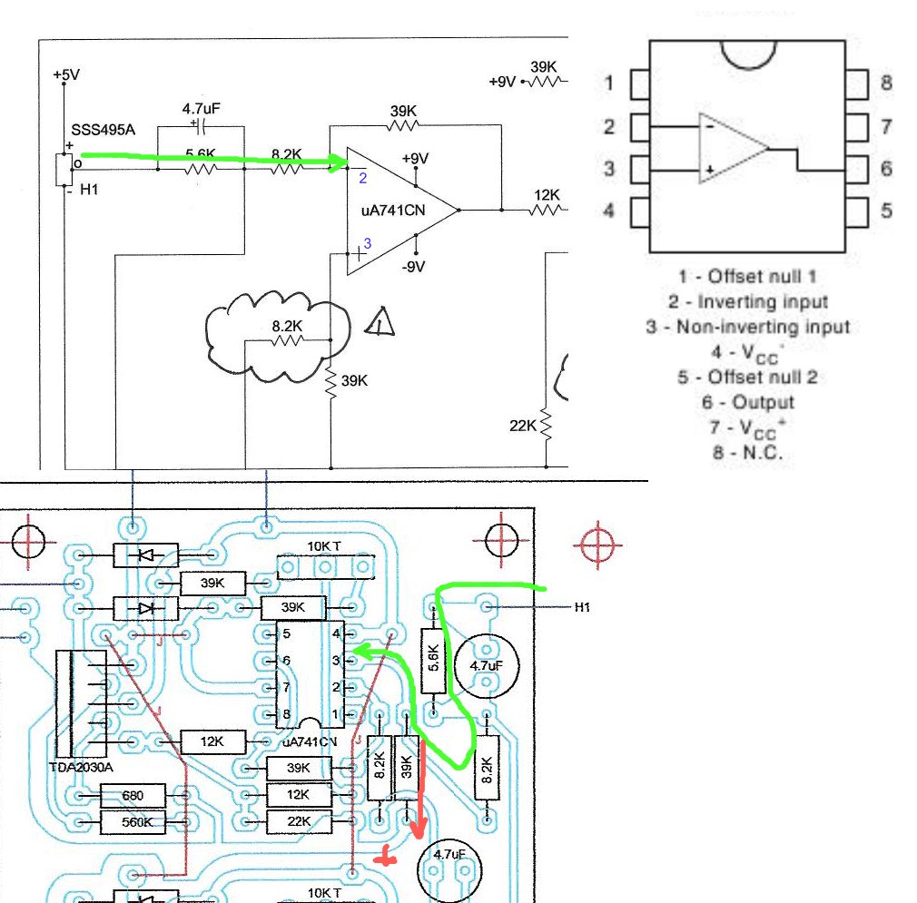

В принципе и так и так правильно, просто на печатке первый усилитель внизу.
А я вообще собирал каждый усилитель на отдельной плате.
Я вот о чем:
Levitator rev01_pravka01.jpg [158.19 KiB]

да всё я понял, можно сделать как на печатной плате и в блок схеме.
Просто я думаю, что и по эл. схеме тоже будит работать, там просто обратные связи в другую сторону,
а как известно от перемены мест слогаемых... В моём случае можно попробовать и так и так,
у меня же три платки с усилителями, а обратные связи могу запаять полюбому.
Вот схема одного моего усилителя:
Levitator.GIF [8.35 KiB]
Не уверен что будет работать и так и так но попробовать можно

Вот какая схема получается если орентироваться на печатную плату, а это тоже самое что и
поправленная схема автора только со смещением на один датчик, а это можно изменить поворотом
платы с датчиками.
Levitator.GIF [29.63 KiB]
