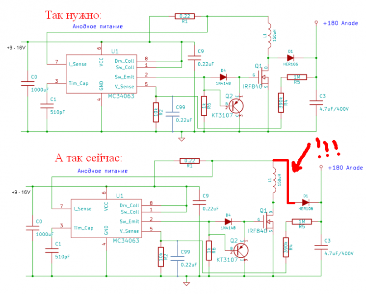

Резистор поменял, транзистор греется меньше, но напряжение упало до 20в , поменял микросхему без изменений :(

to wxwu попробуйте с простого . Выпаяйте транзистор Q2 по схеме и на место диода D4 установить перемычку , вместо R6 поставить 270-330 Om . Это самый простой вариант - с небольшими недостатками но для проверки подойдет

Начните с того, что поставьте нормальный дроссель.

Поменял микросхему, полевик, транзистор драйвера, попробовал без драйвера, все как было так и осталось, не больше 25 вольт и дикий нагрев полевика. Выходит проблема в дросселе, только не пойму что с ним может быть, он что уходит в насыщение уже на холостом ходу? Индуктивность в норме, если верить маркеровки. Пробовал другие дроссели без маркировки правда тоже мелкие, ещё хуже, больше 19 в не поднимается. Но выходит это единственный элемент замена которого влияет на работу схемы

Проверьте резистор на 2-ой ноге 34063. Там должен быть 1К или меньше.

Также полезно проверить токоизмерительный резистор 0.22Ом (22 СОТЫХ ома). Тут у кого-то уже не работал преобразователь, т.к. там 22Ом стоял резистор.

Да, точно, увидел фото на предыдущей странице. Резистор в порядке, а вот дроссель маловат будет (на маленький ток).
Черт!!! Увидел ошибку на плате: полевик должен быть по другому включен, и диод на выходе. Катушка должна не через транзистор на общий замыкаться, а быть в цепи последовательно.
Можно просто диод перепаять.

Да. пропустил. :facepalm: плата негодная, есть ошибки. Чтобы избежать таких ошибок, нужно использовать сквозное проектирование, а не рисование дорожек.

С диодом понял спасибо, а что не так с транзисторов?, ткните пожалуйста носом :)

Я имел в виду, что этот узел разведён неверно. Достаточно перепаять диод (см. схему, что выше).

Спасибо огромное всем откликнувшимся, перепаял диод и заработало! Как говориться дело было не в бобине :)
