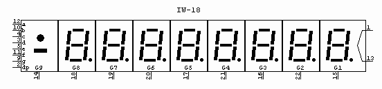

FreshMan писал(а):
SLvik писал(а):
Да, всё именно так.
не могу понять что, где, на изображении ИВ-18 :(
2,3,4,5,9,10,11,12 - это аноды разрядов ?
6,7,8 - ???
14,18,15 - это сетки, но почемуих только 3 ? должно быть как минимум 9
обясните, плиз :(
Я не пользовался документацией.
Там в лампе всё видно сетки и накал ещё 3 незадействованных вывода.
Я только сегменты определял программно.
Очень нравится неон
Ещё один - попроще
Светодиодный проект
6,7,8 - ???
обясните, плиз :(
вот :P
iv-18-pinouts.png [1.4 KiB]
Пора что то поменять в своей жизни - поменял windows.
КПІ РТФ!

FreshMan писал(а):
SLvik, правильно ли я понял подключение ??? :tea:
Работать будет, но лучше использовать схему с -25в.
