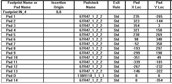

mss_ja писал(а):
У кого есть инфа по ИН-4 - ИН-7
У меня так (раза с 4-го). В последний раз ноги вроде не пришлось гнуть (строго по чертежу не вышло).
Пересчитывать доворот в очередной раз было лень, повернул на плате:
in4_fp_pcb.png [7.6 KiB]
in4_fp.png [8.38 KiB]
буду пробовать. :beer:
