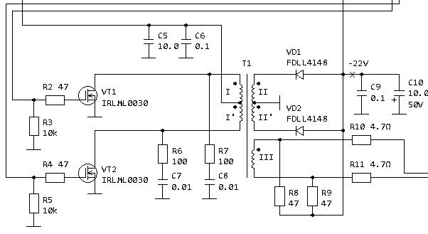

Снабберная цепь может быть одна, включить между стоками.

Ха... там не снаббер. Там магнит. Однополупериодный выпрямитель тут не катит.
Это почему не катит? Хотя изначально там и был двухполупериодный, мне лень было вторую полуобмотку мотать. Кому хочется с трансом подольше помучиться, милости просим домотайте вторую и дополнительный диод поставьте.

Лень мотать - поставь четыре диода мостом. А однополупериодный намагничивает сердечник постоянной составляющей. Можно, конечно, сослаться на то, что ток накала больше, чем анодный, но тем неменее.
А ведь про это я и упустил, спасибо. Маловасто имел дел с импульсниками. А ежели поставить Ш-транс с воздушным зазором я обойдусь однополупериодным? Это для общего развития мне инфа. uldemir может помнишь навскидку какой ВЧ мостик, чтобы справочники не ковырять.

Э... в такого типа преобразователях зазор не должен быть - это ухудшает эффективность трансформатора. Зазор нужен для обратноходовых преобразователей. Но там сосвсем другой прицип работы.
ВЧ мостик не подскажу. Советские типа КД906 не особо то и высочастотные. Я ставлю 4 штуки 1n4148
Да, на вторичку даж не глянул :)

Флайбэк или простой прямоход здесь не прокатят. Для накала нужна переменка, причем со средней точкой, а это в симметричных схемах.
Шоттки на 40...50В вроде есть, если нет, на ультрафастах можно собрать мостик.
