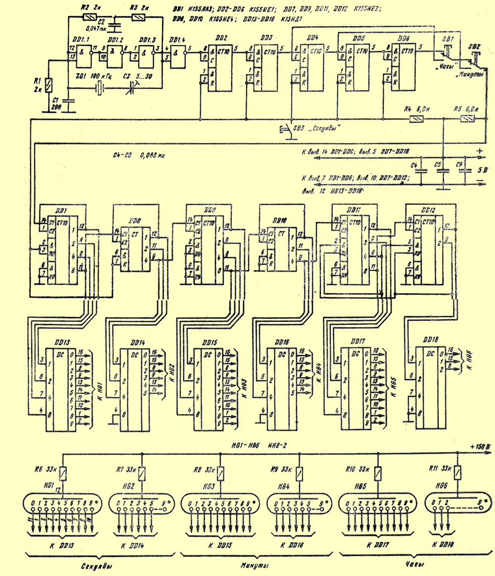

Всем привет , решил сделать часики на ин-14, поделитесь печаткой для схемы на к155 серии, зарание благодарен :))
Комментарий к файлу: схема на к155 серии
chasi2.gif [112.38 KiB]

arhhangell
Поищите по имени "tereha/terexa". Я делал по его печатке - где-то они выложены (в игле, кажись). Там 2 платы: часы и индикации. Если не найдете -постучите в личку - пороюсь у себя в архиве.

На первой странице есть ссылка на архив с подборкой конструкций\фоток часов, там есть печатка в Спринте по этой схеме. 18 корпусов :)

arhhangell
Еще в схеме, помню, ошибочка. Там какая-то из кнопок наоборот нарисована (по моему, нормальноразомкнутая вместо нормальнозамкнутой). Еще генератор на ЛА3, который на схеме, у меня не захотел работать со стеклянным кварцем. Так что если хотите использовать подобный, поищите мои посты двухгодичной давности.

спс сейчас просмотрю ваши сообщения, со стекляным это в колбе как у лампы?
Были найдены такие печатки и схеми:
печатку для панели ин-14 нашол сам,
по сообщениям tereha, с остальным помог Термит
Комментарий к файлу: основная схема

arhhangell
Да, как колба. Я там и фото выкладывал. И схемы есть, по которым генератор переделывал. Найти довольно просто - мое первое сообщение было посвящено вопросу по этим часам. Сообщения вне этих часов начались только с этого года. Т.е. мои проблемы по этим часикам встречались с 215 по 238 страницы. Может, их прочтение избавит вас от каких-то проблем. Я везде фото приводил и ссылки на схемы там есть.
