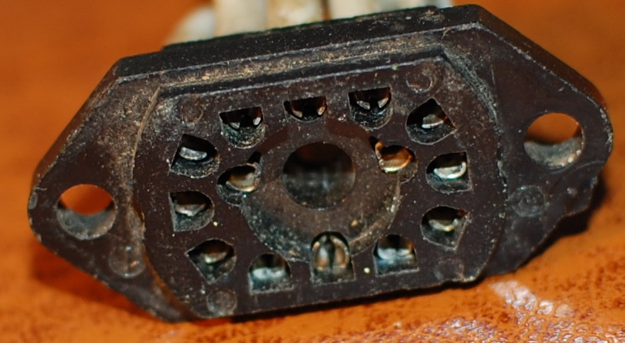

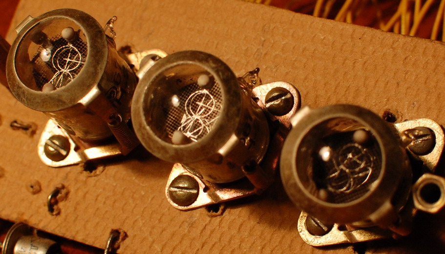

СообщениеДобавлено: Вт янв 05, 2010 23:43:48
Зарегистрирован: Пн май 04, 2009 17:45:33
Сообщений: 337
Откуда: Киев
Фото самых старых ИНок в моей коллекции: ИН2 67 года, з-д МЭЛЗ.
Кроме этого, фото 2-х ИН1 Та. что с более грубой сеткой--81 года вып., с более тонкой-- явно старше, год стерся. Через грубую сетку и цифру рассмотреть не так-то просто :shock:
Вообще среди всех моих ИН1 (6 шт) у меня нет ни одной полностью исправной : то часть цифры не горит, то разряд возникает на проводниках внутри лампы :(
И на последок -- непонятная панелька, похожа на ПЛ31 для ИН12 (15) , но не ясно. зачем еще 3 отверстия, ближе к центру ?
ИН13 заработала на всю длину, спасибо за совет, SLvik. :))

СообщениеДобавлено: Вт янв 05, 2010 23:58:23
Карма: 7
Рейтинг сообщений: 1
Зарегистрирован: Пн ноя 26, 2007 15:19:20
Сообщений: 146
Откуда: Литва, Вильнюс
SLvik
Спасибо за фотографию ИН-20 очень не обычная лампа, а также за термометр.
Nixie
У меня в коллекции самая старая ИН-2 (68 тоже МЭЛЗ), по поводу панельки это от американской B-5991 (Burroughts).Там случайно логотипа нету?
