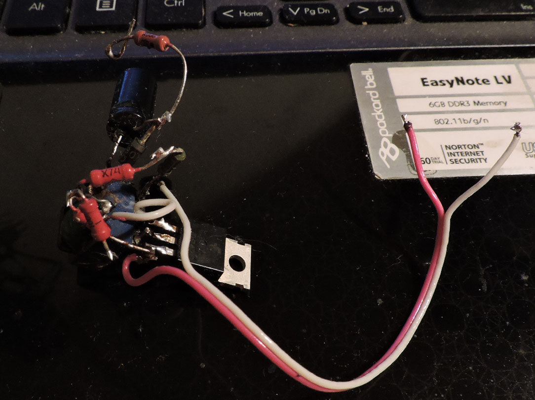

Мне недавно в голову гениальная идея пришла - использовать импульсные зарядники от старых телефонов, благо у меня их в гараже пару ведер лежит, все новые и все от реликтовых телефонов. Стал гуглить эту тему - не я один такой умый оказался, все уже изобретено раньше.
В общем выпаиваем трансформатор из зарядника, берем тестер и мерим сопртивление обмоток. Самое большое - высоковольтная, там примерно ом5, самая низкоомная - коллекторная, чуть повыше - базовая. На выходе диод и электролит от энергосберегайки 2,2х400В
Питается схема от 5 вольт, на выходе около 400В при нагрузке на одну неонку. Транзистор первый попавшийся TIP42, правда греется он без радиатора некисло, но зато дешево и сердито :))
Скажу банальщину - если он не запускается, то нужно поменять местами выводы либо коллекторной либо базовой обмотки :shock:
Комментарий к файлу: Преобразователь в соплемонтажном исполнении

А КПД? Сама по себе схема хорошая, только доработать бы надо (поиграться витками обмоток и сопротивлениями резисторов).

UncleSAM писал(а):
...На выходе диод и электролит от энергосберегайки 2,2х400В...
Для питания ГРИ совершенно ненужные элементы
