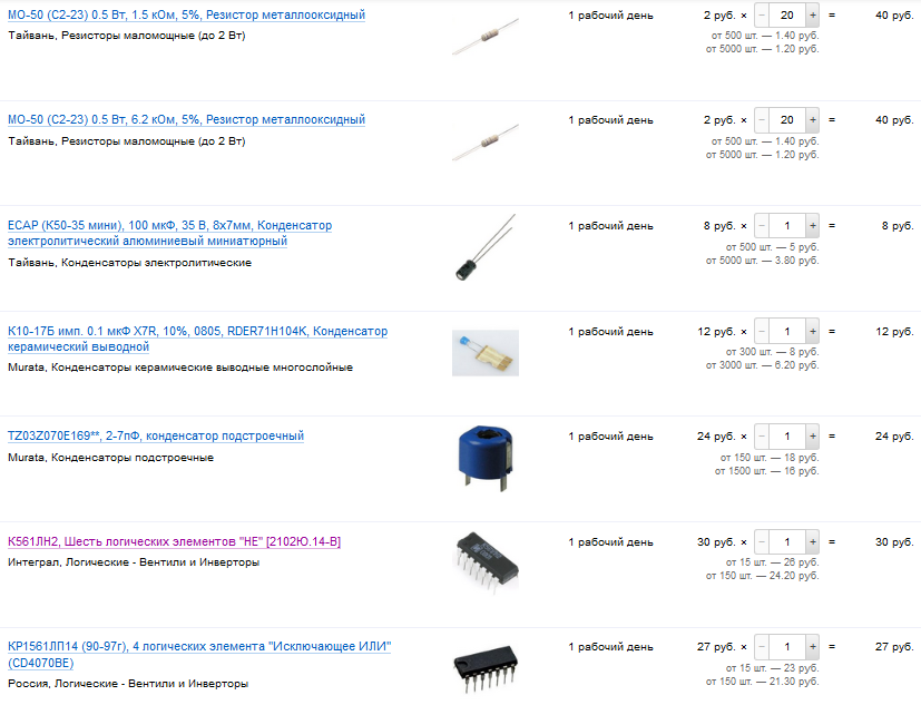

1) Посмотрите пожалуйста, есть ли какие у Вас замечания по деталям, необходимым для сборки данной схемы (аттач).
2) И не могу по схеме разобраться с питающей частью схемы. Т.е. какое напряжение подавать, и не совсем понимаю, куда подается плюс. Как я понимаю, земля общая на корпусе чаши, где находится жидкость и 2-мя конденсаторами ( переменным и 0.1 микрофарада), куда и подключается общий минус от блока питания. Между данной землей и стрелкой с обозначением 0 - 3 вольта замеряем напряжение для получения данных об уровне жидкости.
3) Диапазон измерения уровня может быть от 0 до 3-рех вольт, или можно расширить и до 5-ти вольт (на сколько я понимаю, микросхемы могут работать от 3 до 15-18 вольт, остальные детали имеют более высокие рабочие напряжения, т.е. получается, что увеличив входное напряжение с 3-рех вольт (если я верно понял), до 5-ти, к примеру, я получу диапазон 0-5 вольт, до 12- диапазон 0-12 вольт...?
p.s. да, ошибся в скрине, микросхемы К561ЛН2 - 2 штуки...
Спасибо.
Спасибо.
1) По деталям совет дать не могу, так как детали зависят от конструктивных хотелок. Можно собрать и на лампах.
2) Я не помню рампиновку микросхем. В даташите на ИМС указаны выводы питания. Для 155серии (в основном) 14выв +, 7 выв минус. Как здесь - не помню. Гугл Вам в помощь. С напряжением питания так же надо смотреть даташит. И смотрели раз правильно указываете диапазон 3-15в.
3) Логика выходных напряжений на выходе у Вас правильная. Но... Это импульсы. На конденсаторе они сильно уменьшатся. У меня, при питании от 5в, максимальное выходное напряжение около 0,3в.
Извиниете, что сумбурно пишу. Сижу за чужим ПК. Надо освобождать.

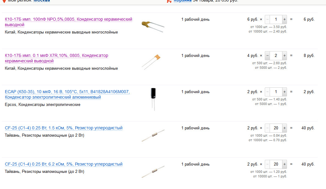

Спасибо за столь быстрый ответ.
Но бесполезный.
Зачем резисторы на 0,5Вт? За глаза 0,25Вт стандартные. Можно даже меньше.
Зачем электролитический конденсатор 100мкФ? На схеме нарисован керамический 100пФ(пикофарад).
Хотя параллельно питанию стоит поставить электролит 10мкФ и 0,1мкф керамику.
Зачем вы берёте дорогущие 0,1мкФ? Пойдёт любая керамика. Такой же, только "жёлтенький")
Зачем спешите? Видимо придётся ехать в магазин ещё раз...
Вот так(ну и плюс подстроечный конденсатор и микросхемы):
2018-11-27_140748.jpg [156.18 KiB]

Благодарю за помощь так-же. Ваше сообщение увидел, успел поменять заказ. Второй раз не поеду.
Хотя параллельно питанию стоит поставить электролит 10мкФ и 0,1мкф керамику. - Так-же взял, не совсем понял, про монтаж, как Вы предлагаете, и для чего нужно.. Будем побывать.
Спасибо.

Просто параллельно питанию ставятся. Для блокировки помех. Классика. Можно не ставить, но так будет надёжней.
