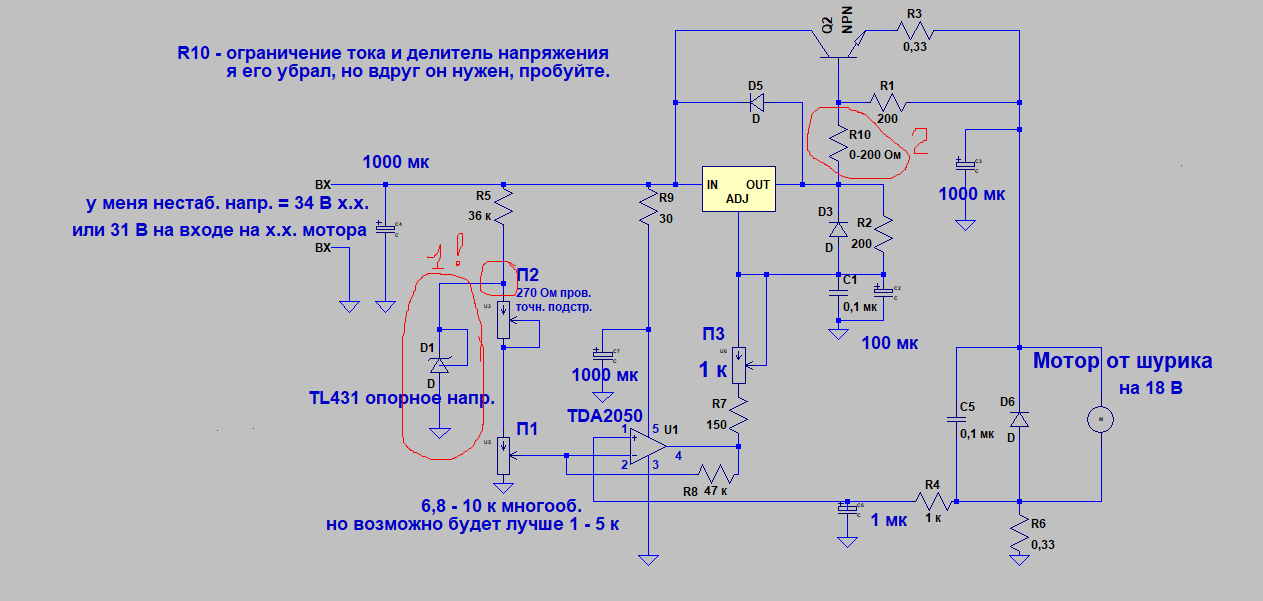

Всем привет! Ну и последнее, как вишенка на тортике - подарок к празднику! Всё началось с того что у приятеля не работала схема Савова(смотрим начало темы), вернее она работала, но с маломощными движками. А с мощным, типа шуруповёрта - отказывалась работать. Приятель упёрся: хочу чтобы работала! Заявлено что она работает с любыми движками! Но с ЛМ358 ни у него, ни у меня она толком не заработала... В результате появились модификации схемы, которую предложил автор темы, за что ему огромное человеческое спасибо! Но проблема с исходником осталась...
Тогда стал читать про 358, оказалось что у неё очень маленький дифференциальный ток, отсюда большие проблемы с подобными схемами. Так же народ пишет что в стабах, из-за этого, шунт должен быть не менее 1 Ом! Иначе низкая чувствительность и проблемы с реакцией. Теперь всё понятно - нужно менять микру! Для начала поставил 5534 - стало гораздо лучше, но после танцев с бубном, хотя полностью проблема не ушла. Что же ещё поставить?
О, а если задействовать TDA2050?! Перепаял схему, подобрал номиналы и... Заработала, зараза! В качестве привода мотора, использовал схему с умощнением 317, в своей модификации. Подстраивается теперь легко: подаю питание,П2 и П3 устанавливаю в среднее положение, далее П1 (движком вниз по схеме) запускаю мотор на полную мощность и возвращаю чуть назад проходя участок с автоколебаниями(он тут очень короткий). П3 регулирует начальные обороты - поменьше или побольше, как кому нравится. Окончательно режим подбирается П2. Всё...
Вот схема:
(имхо) Если бы вы применили не "мотор от шурика", а, например, ДПМ30 (35), то и ЛМ317 "с умощнением" можно было бы не ставить- у ТДА2050 выходной ток до 5 ампер.

Уважаемый АлександрЛ, это если по даташиту. Теперь эти микры делают в китае, пробовал на них делать стаб - 5 А не тянут(у тех что у меня). Возможно есть и больше которые дают, мне пока не попадались. Да и защита не у всех корректно работает - периодически горят. И задача была, сделать полностью рабочей схему Савова под конкретный движок, что и было реализовано. По мне, так лучше всего схема на параллельных кренках, я уже писал что и налаживается просто и мощность количеством линий регулируется(автор темы разработал замечательную схему!), но человек упёрся именно в схему Савова...

Всем привет! Так, у приятеля не работает уже одна моя схема, стали искать и нашли 2 косяка, исправляю и снова прошу прощения. Я просто переделывал готовые схемы БП, которые делал до этого( поскольку сверлилка это БП, но модифицированный). Ошибка №1, присутствует во всех схемах сверлилки: ТЛ-ка везде должна подключаться именно так, как в этой исправленной схеме. Специально обвёл красным. И ошибка №2, во второй схеме это сопротивление было, стояло 200 Ом. В последней схеме я его убрал, но вдруг с другим мотором это нужно? Так же обвёл красным.
И нюансы наладки: П1 у меня такие были в наличии на 6,8 или 10 к, потому и указал, но наверное лучше поменьше от 1 до 5 к - пробуйте, возможно регулировать будет проще. ТЛ-ку возможно можно заменить на стаб - не пробовал, попробую - напишу. Если вдруг вылезут какие ещё нюансы наладки - напишу. У меня есть ещё маломощный движок на 24 В. Попробую и его с данными схемами. Так же напишу результаты.
Вот исправленная схема с переделками:
