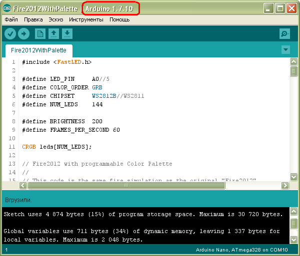

Я бы начал отладку с:
1. Взять пример из библиотеки часов RTClib ds1307.pde и убедиться в их работе - в "Монитор последовательного порта" будут выводиться показания времени.
2. Взять пример из библиотеки FastLED-3.0.3 - Fire2012WithPalette.ino
в начале этого примера строки
Код:
#define LED_PIN     5
#define COLOR_ORDER GRB
#define CHIPSET     WS2811
#define NUM_LEDS    30
заменить на
Код:
#define LED_PIN     A0 // управление лентой идет через пин A0
#define CHIPSET     WS2812B // лента на WS2812B
#define NUM_LEDS    60 // в ленте 60 светодиодов
Здесь указано, что лента на WS2812B и управление лентой идет через пин A0, в - всё как в часах "Equinox clock".
На ленте должно появиться что-то типа эффекта пламени.
Если и часы и управление лентой по отдельности работают, то и "Equinox clock" должны работать.

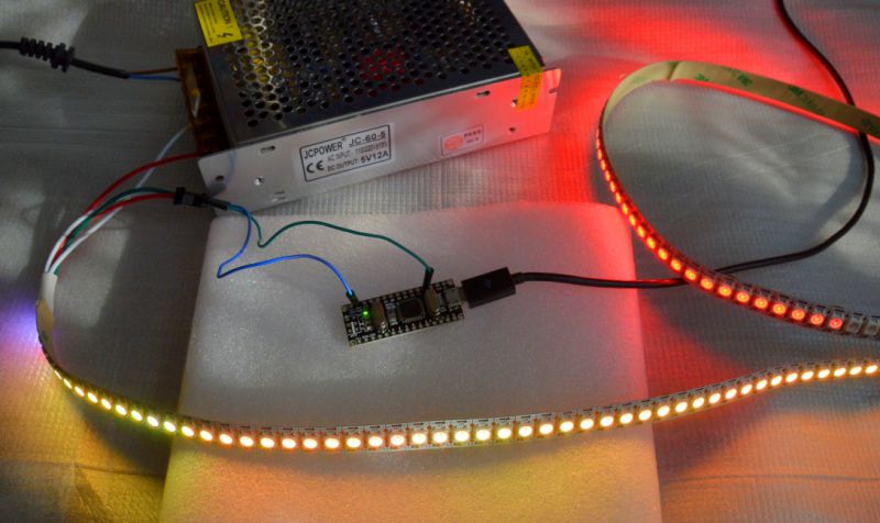

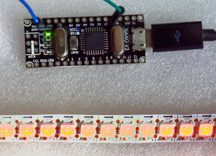

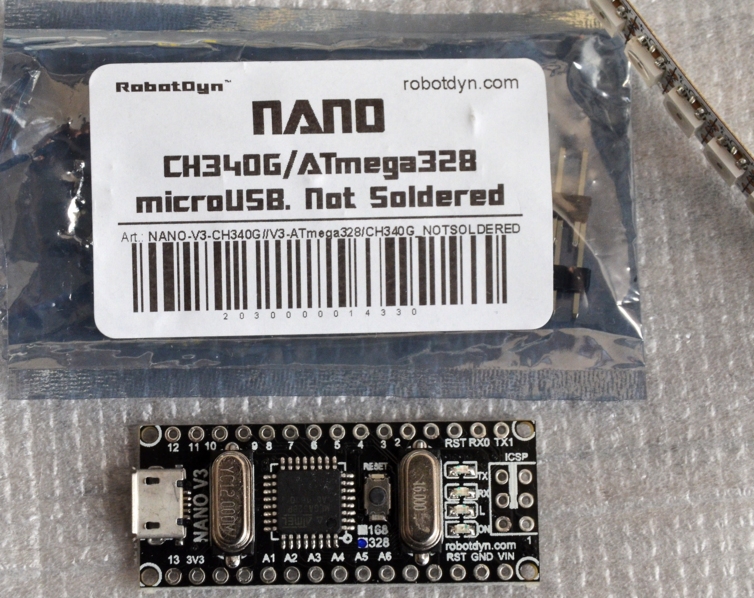

По порядку.
1. Поставь IDE посвежее: у меня сейчас версия 1.7.10, никаких проблем с компиляцией для Nano нет.
Nano до сих пор не использовал, специально ради тебя достал :))
Nano самая дешевая китайская с CH340, пришлось подбирать USB шнурок, чтобы нормально виделась в системе и программировалась.
После этого просто приткнул провода от ленты к Nano
- синий - минус ленты - к GND Nano,
- зеленый - управление лентой - к A0 Nano,
залил прошивку и все работает.
2. Судя по показаниям часов и дате, у тебя в них нет батарейки? Так что поставь батарейку и не убирай.
