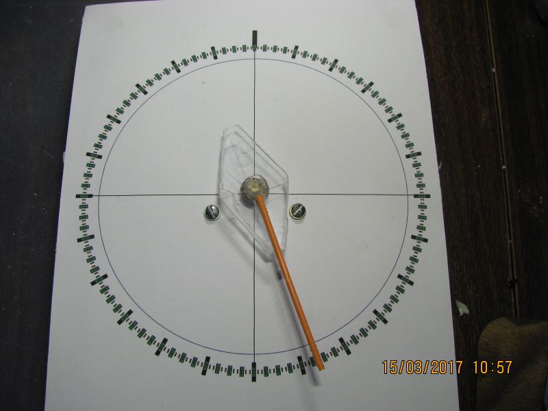

Выдалось время - сделал некий прототип следилки на ШД.
Двигатель - простенький 28BYJ-48 со своим редуктором и драйвером. Рекомендован полушаг, 64 полушага на оборот, редуктор 63.68395:1.
(24часа*60минут*60секунд)/(64*63.68395)шагов=21.198сек на 1 шаг.
МК - ATMega168, от внутреннего RC 8MHz, программный делитель на 8, исполнение очередного полушага по прерыванию Timer1 каждые 21.198сек.
Кнопки "+" и "-" для быстрой начальной установки.
Кому интересно - файл Proteus, HEX и исходник прилагаются.
ИСПЫТАНИЯ ПОКАЗАЛИ:
т.е за 14 часов - отставание около 10-12 минут, заметно на глаз.
Возможные причины:
- встроенный RC таймер недостаточно точен;
- редуктор не 63.68395:1;
- пропуск шагов????
Будет время - займусь.
SunFinder_v1.rar [17.11 KiB]

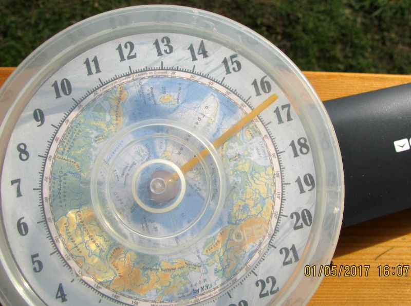

Итак, есть стабильные 24-часовые часы. Это хорошо, HO нам-то нужно устройство, следующее за светилом!
Оказывается, с видимым движением звезды по имени Солнце все очень не просто:
"Суточное движение Солнца не равномерно (!)","Момент времени солнечного полдня изменяется в течение года в пределах приблизительно ±15 минут(!) от среднего значения."
Есть "истинное солнечное время (apparent time)"! "Уравнение времени (equation of time, EOT) — разница между средним солнечным временем и истинным солнечным временем".
СпойлерВ Excel'e посчитал EOT и приложил для Москвы:
со справочниками вполне совпадает.
Более того, угол на Солнце изменяется неравномерно в течение суток и зависит от даты и географических координат!
Легко видеть, что вблизи зенита Солнце "движется быстрее".
СпойлерУдивительно! Если в течение года фотографировать Солнце в одно и то же время с одного и того же места, то увидим восьмерку (https://ru.wikipedia.org/wiki/Аналемма и др.):
Забавная GIF-ка:
Покопался в книжках - как все сложно в астрономии!!! Помогла книга:
"Gerro Prinsloo, Robert Dobson "Solar Tracking" (2015)"
Скачать, например, отсюда: https://www.researchgate.net/publication/263128579_Solar_Tracking_Sun_Tracking_Sun_Tracker_Solar_Tracker_Follow_Sun_Sun_Position.
Рекомендую посмотреть.
Через ссылки из этой книги удалось найти процедуру вычисления азимута на Солнце (и, кстати, его возвышения) и адаптировать.
Координаты места зашиты в программу, текущие дата и время - из DS1307.
Считает вполне достойно (сравнивал с уважаемой Stellarium).

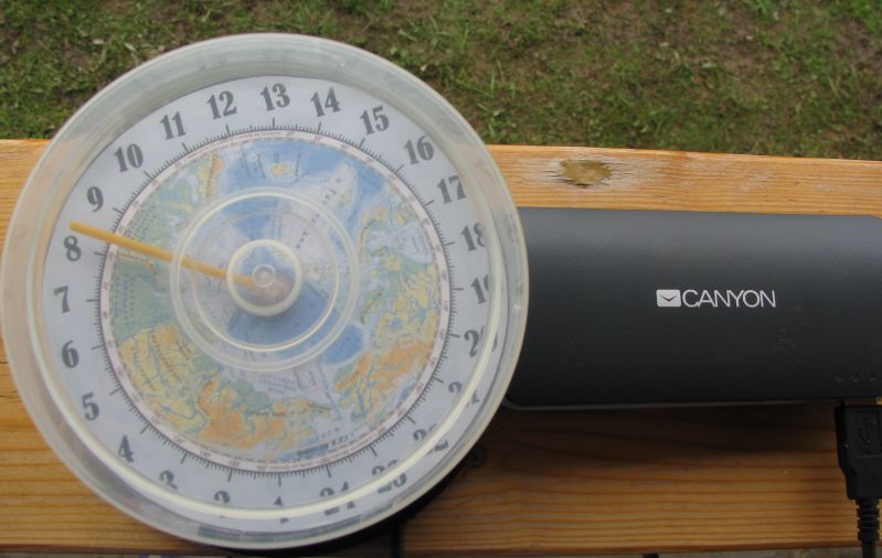

В железе работает как задумано: установить 24 на север, кнопками "+", "-" стрелку выставить на 24, нажать START - устройство автоматически выставит стрелку на положение Солнца и далее будет отслеживать согласно расчетам.
Пока нет возможности определить фактическую точность слежения "в поле".
Прикладываю исходник и Proteus на сегодня as is.
Сейчас прототип выглядит как слияние часов "истинного солнечного времени" и некой фигурки-указателя на Солнце:
Потом сделаем разные.

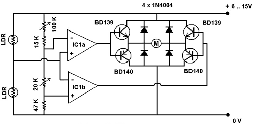

Для определения позиции солнца, используются два фоторезистора. Мотор включен по схеме H-моста (H-bridge), который позволяет коммутировать ток до 500 мА при напряжении питания 6-15В. В темноте, устройство также работоспособно и будет поворачивать моторчик на наиболее яркий источник света.
1.png [11.78 KiB]
Cхема проста до безобразия и содержит микросхему операционного усилителя LM1458 (К140УД20), транзисторы BD139 (КТ815Г, КТ961А) и BD140 (КТ814Г,КТ626В), фоторезисторы, диоды 1N4004 (КД243Г), резисторы и подстроечные резисторы. Входной каскад состоит из двух ОУ (IC1) и фоторезисторов LDR и LDR'. Если количество света, попадающее на них одинаково, то сопротивления фоторезисторов также равны. Следовательно, если напряжение питания 12В, то в месте соединения фоторезисторов LDR LDR' будет напряжение в 6В. Если количество света попадающего на один фоторезистор будет больше, чем на другом фоторезисторе, то напряжение будет изменяться.
Ограничения (лимиты) от +V до 0V устанавливаются четырьмя последовательно соединенными резисторами и подстраивается 2-мя подстроечными резисторами. Если напряжение выйдет за пределы этих ограничений, то ОУ запустит мотор и он постоянно будет вращаться.
Подстроечный резистор 20K регулируют чувствительность, т.е. диапазон между лимитами. Подстроечник 100К регулирует то, насколько лимиты будут симметричны относительно +V/2 (точка баланса).
Настройка схемы:
1. Проверьте напряжение источника питания схемы
2. Подключите двигатель пост. тока
3. Установите фоторезисторы рядом, чтобы на них попадало одинаковое количество света.
4. Полностью выкрутите оба подстроечный резистора против часовой стрелки
5. Подайте питание на схему. Моторчик закрутиться
6. Вращайте подстроечник 100К по часовой стрелке до тех пор, пока он не остановится. Отметьте эту позицию.
7. Продолжайте вращать подстроечник 100К по часовой стрелке до тех пор, пока мотор не начнет вращаться в другую сторону. Отметьте эту позицию.
8. Разделите угол между двумя позициями пополам и установите там подстроечник (это будет точка баланса).
9. Теперь, вращайте подстроечник 20К по часовой стрелке до тех пор, пока мотор не начнет дергаться
10. Немного верните положение подстроечника назад (против часовой стрелки), чтобы мотор остановился (данный подстроечник отвечает за чувствительность)

vacz писал(а):
Для определения позиции солнца, используются два фоторезистора....
Благодарю за подробное сообщение, но мне не нравится идея просто следить за источником света.
Сейчас устройство показывает направление на Солнце, даже если его не видно (в т.ч. за горизонтом).

Выдалось несколько солнечных дней - удалось провести полевые испытания :)) .
Схема устройства собрана из готовых блоков:
- штатный драйвер двигателя,
- платка с DS1307, кварцем и батарейкой,
- Evolution c ATMega328,
- питание от сети (USB) либо от power-bank 13000mAh:
Шкала нарисована в CorelDraw:
Все на разъемах, упаковано во временный (ну конечно, временный :) ) корпус - прозрачную коробку из-под CD-дисков:
Результаты испытаний:
1. Очень точно ( :shock: ) указывает на Солнце, отклонений за несколько суток не замечено, сигнал солнечного полдня весьма совпадает с уважаемой Stellarium.
Например:
Изображение (тень от стрелки там, точно под стрелкой...)
2. Применение power-bank себя не оправдало. Дело в том, что почти постоянно двигатель отключен, питание DS1307 отключено, ATMega в глубоком power-down. И только 4096 раз в сутки (шаг) устройство потребляет ~200mA в течение 10ms.
В этом режиме power-bank отключается и ждет нажатия своей кнопки включения.
Походу, придется переходить на батарейки...
