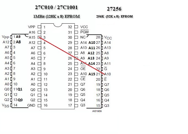

Частотомер с платы DN326
Установленный кварц на плате DN326 16,384МГц.
Четыре режима измерения
- от 0 Гц до 500 000 Гц, точность +-1 Гц, делитель на 1
- от 10 Гц до 5 000 000 Гц, точность +-10 Гц, делитель на 10
- от 100 Гц до 50 000 000 Гц, точность +-100 Гц, делитель на 100
- от 1000 Гц до 500 000 000 Гц, точность +-1000 Гц, делитель на 1000

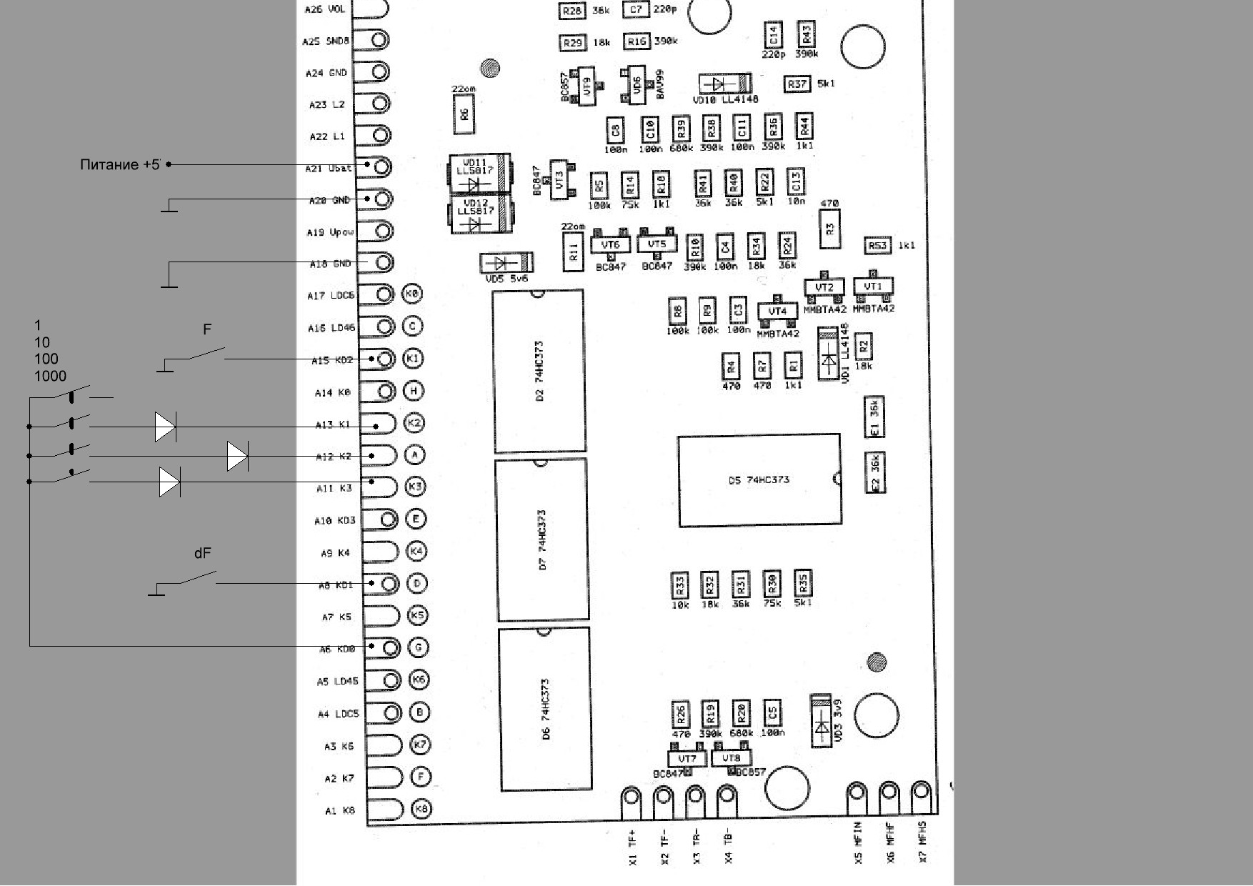

Схема
По переделке: понадобится плата АОН DN326, какая-то микруха с окошечком (можно без окошечка W27C256/512), а именно 27С256 или 27С512, 3 коммутационных диода к примеру 1n4001, еще кнопки там всякие, 1шт - П2КЗ-4-15-2 и 2 тактовые.
Плата подвергается минимальной переделки, клавиатуру можно отпаять, можно оставить, индикатор не отпаиваем.
Из-за особенностей монтажа разводки платы DN326
-при установке микросхемы 27С256, вывод 1 27С256 отгибаем в сторону (остается висеть в воздухе), вывод 21 А10 27С256 отгибаем в сторону, и паяем перемычку между выводом 21 А10 27С256 и выводом 3 А15 27С010.
-при установке 27С512, отгибать ни чего не надо, просто вставить в кроватку.
Кроме всего прочего
Нужно отпаять 1 вывод LM324 от платы, нагреваем паяльником и осторожно отгибаем вверх иголочкой, подсовываем под этот вывод что-то изолирующее, например изоленту.
На счетный вход 80C31 P3.4/T0 16 вывод контроллера подавать сигнал через резистор 200-300 Ом, что бы не спалить порт контроллера.
Хочу сделать важное замечание: во всех экспериментах, касающихся обработки входных сигналов, поступающие на определенные выводы микроконтроллера сигнал уже сформирован, т.е. имеет соответствующую амплитуду, 5 В для TTL логики, а его фронт и спад имеют достаточную крутизну для срабатывания цифровой логики микроконтроллера.
В архиве протеус, схема, схема платы DN326,
прошивки для 27С256 27C256_perecod.bin, и для 27С512 27C512_perecod.bin.
Внимание: прошивка Sxema_DN326.hex только для протеуса.
Питание на плату DN326 подавать на GND и +Vbat.
Схема подключения
На схеме не показаны делители и входной формирователь.
Самый простой делитель на 10 до частоты 2МГц на К155ИЕ2. К193ИЕ2 до 400 МГц.

3-4 разных голоса, фразы отсылания абонента в различные места, голос цифр, одним словом голос хранится в виде 4-6-битных сэмплов с частотой дискретизации 4500-5000 Гц, приличный объем памяти занимает. А музыка 1-битная midi-мелодии, AV-синтез пошел только с сонаты.
musor писал(а):
так что в хот пойдет i28010
Надо учесть один момент (флеш видимо 32 выводная), вывод А16, я с ним ни чего в программе не делал, программа может не стартануть, проверить прибором что за уровень(+5В или 0В) там сидит, если что можно замкнуть этот вывод через резистор 250-300 Ом на общий(0В), резистор нужен что бы не спалить вывод контроллера, либо этот вывод отогнуть и посадить на общий,
либо два раза прошить, один раз с 0 адреса, второй раз с адреса А16 0х10000.

Нашел я вам схему вашего аппарата AS_34.
Добавлено after 23 minutes 4 seconds:
Шикарно EPROM не на тех адресах сидит, да и шина данных то же разбита,
надо бы вам пробежаться по панельке EPROM и процессору, соответствует ли разбивка данной схеме.

сравнил схему перепутаны адреса ром=-ки и шина даных и сегменты индюка походу
пробовал претставить как из этой мозаики сложить прошифку под их раводку ....мрак не хватило памяти или виртуалного мышления мы в 1слойках иногда меняли линии шину(младшие и старшие биты) даных но играт ТАК с адресами...
эти уроды видимо развели плату ка им проше -без переходоф метализации туда сюда между слоями поэтому так и вышло ка им удалоссь собрать прошифку не прелставляю ? наверно какойто спецутилитой?
какоф вердикт ? не голдная плата для переделок?
