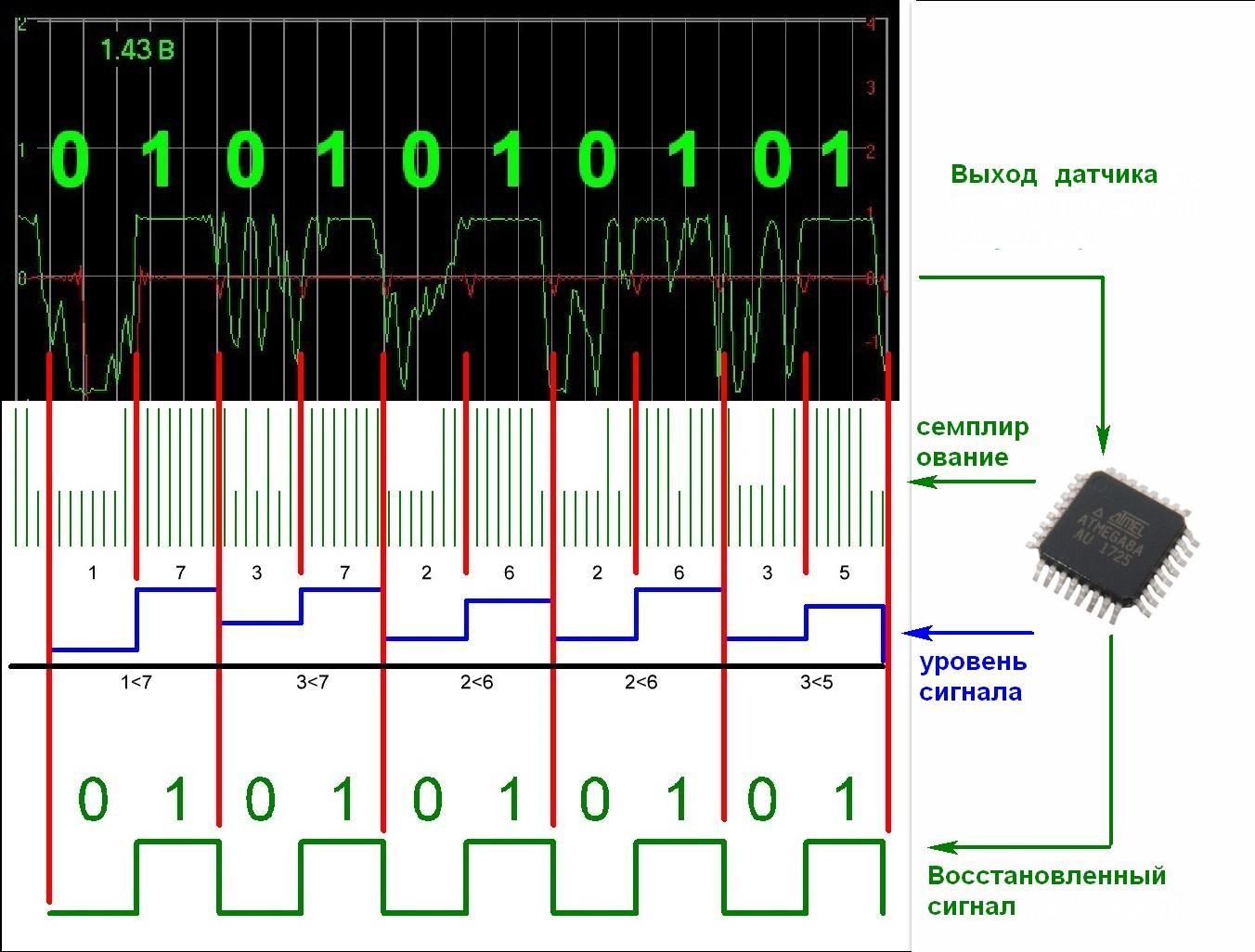

Я сделал так (https://radiokot.ru/forum/viewtopic.php ... &start=711):
1 прерывание (по таймеру) - опрашиваем датчик (датчик Холла) с высокой частотой (у меня 16 кГц).
1 раз в секунду считаем импульсы которые накопились за секунду, полученные данные пропускаем через фильтр - гистерезис (что бы показания на индикаторе не "прыгали") и умножает их на 60 (получаем обороты в минуту), а потом сброс переменной подсчёта импульсов. И так частота обновления каждую секунду. Можно сделать опрос датчика чаще, тогда разрешающая способность будет выше (всё зависит от тактовой частоты МК).
Далее вывод на LCD или OLED индикатор.

Можно добавить программный дифференциальный фильтр для устранения дребезга...
Обработка сигнала.jpg [152.59 KiB]
Но думаю это лишнее. Достаточно просто опрашиваем датчик (датчик Холла) с высокой частотой (у меня 16 кГц).

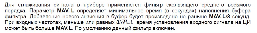

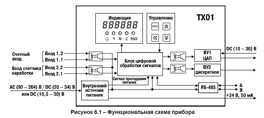

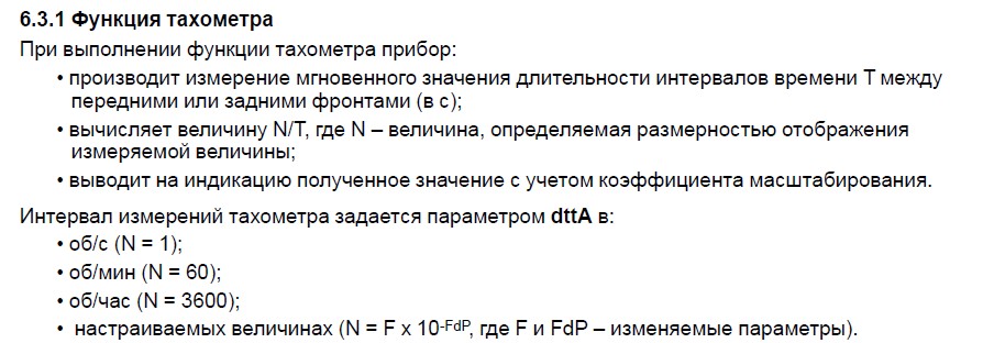

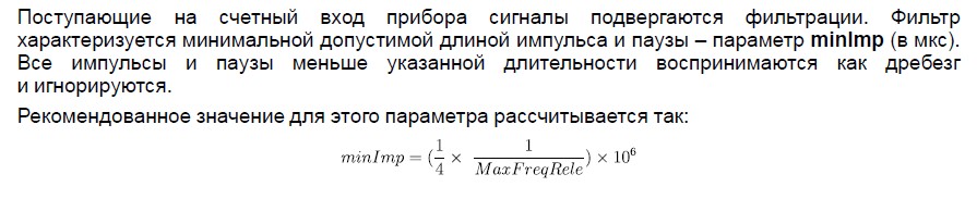

А я бы для начал посмотрел схему заводского тахометра.
1.jpg [19.08 KiB]
И особенно блок цифровой обработки сигнала.
2.jpg [76.53 KiB]
И почитал бы описание...
3.jpg [52.24 KiB]
4.jpg [105.02 KiB]
5.jpg [79.69 KiB]
Как видим, никаких ФНЧ и триггера Шмитта в заводских контроллерах нет. Там всё программно. Частота дискретизации от 100 кГц и выше...
В моей программе нет только фильтра скользящего среднего...
6.jpg [60.61 KiB]
Но при необходимости добавим. :tea:

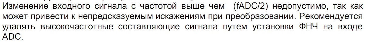

А ФНЧ там есть. Программный.
Имелось ввиду отсутствие специальных RC-фильтров. Паразитные индуктивности и ёмкости монтажа обсуждать не будем.
goldenandy писал(а):
Я для обработки кнопок и энкодеров тоже использую своеобразный ФНЧ - короткие импульсы дребезга через него не прорываются.
Так же делают и промышленные контроллеры.
Холл, например, дребезга не должен давать
В идеале дребезга нет. Не считая шумов по соединительным проводам. Обсуждать не будем.
цифре можно помочь, поставив простейший ФНЧ на частоту среза в 10 раз выше макс. частоты сигнала.
Во всех даташитах рекомендуют устанавливать простейший ФНЧ, для удаления высокочастотных составляющих из сигнала.
7.jpg [63.47 KiB]
Это общее правило для всех схем с цифровой обработкой сигнала.

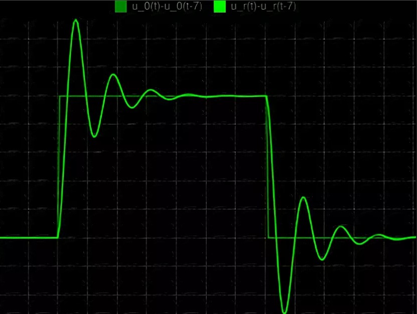

Откуда там короткие иголки? Сигнал никто не видел.
Часто в цифровых схемах (с крутыми фронтами) наблюдаются переходные процессы...
1.jpg [117.92 KiB]
2.jpg [70.76 KiB]
Если не считать возможных помех от всяких импульсных преобразователей и т.д.
4.jpg [75.82 KiB]
В любом случае обычный RC-фильтр на входе МК спасёт ситуацию. Если правильно подобрать фильтр (частоту среза).
5.jpg [97.62 KiB]
