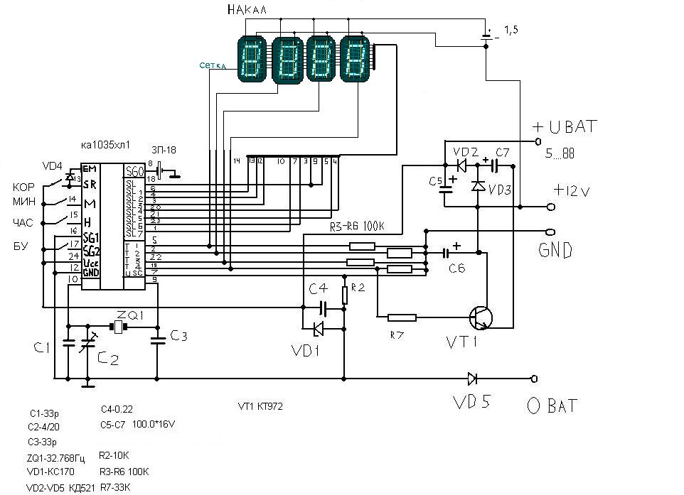

спаялтаки часы на ив-22, но постоянно горят все сегменты, например на индикаторе должна гореть цифра 1, но горят тускло все сегменты, а единица ели видна среди них. почему кроме нужных сегментов, горят еще и те которым не положено гореть? :?

Telepathic module not implemented yet. Схему в студию. Если индикация динамическая, то вероятнее всего проблема с запиранием ламп.

Предположу, что микросхема дешифратора/ключей сдохла, или питание неправильное.

схема:

Попробуйте добавить 100Комных резиков с сегментов на землю.
