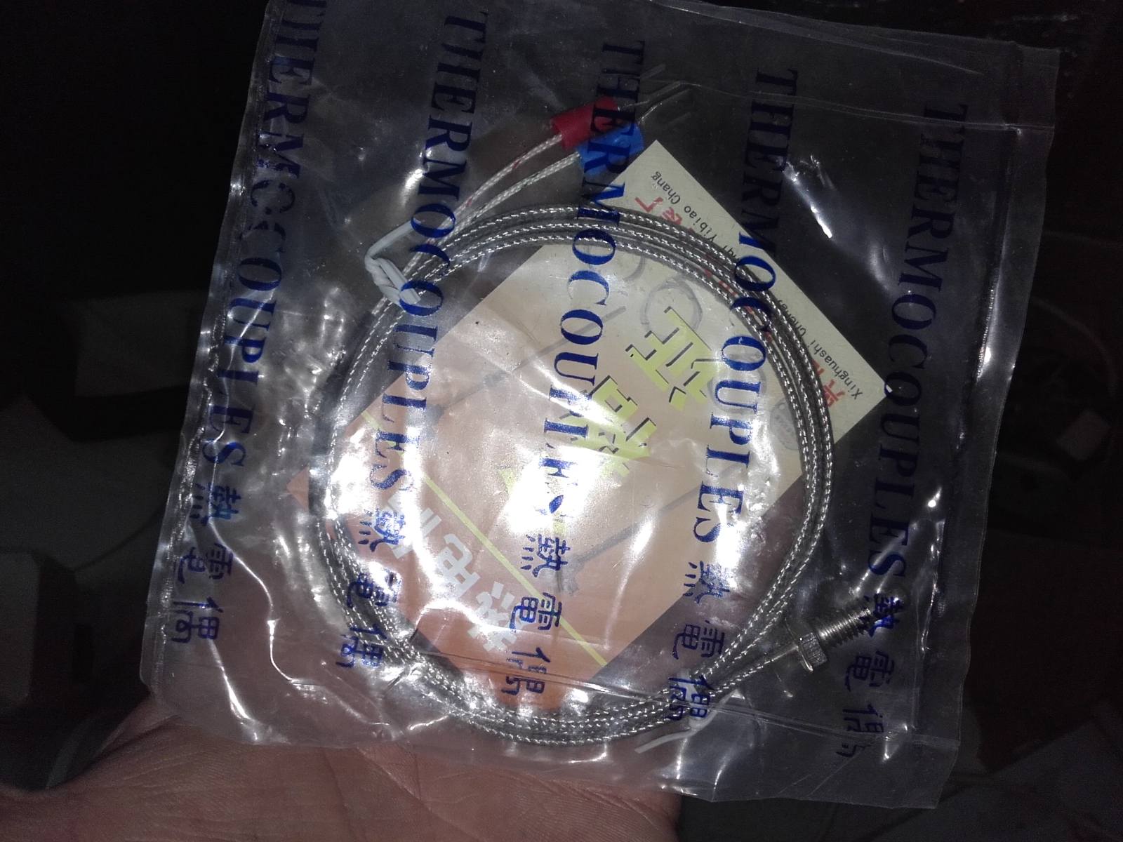

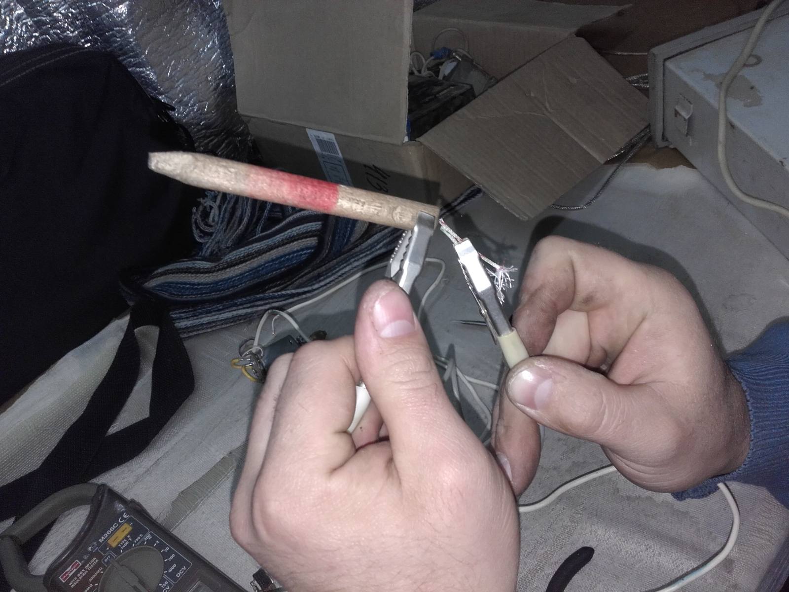

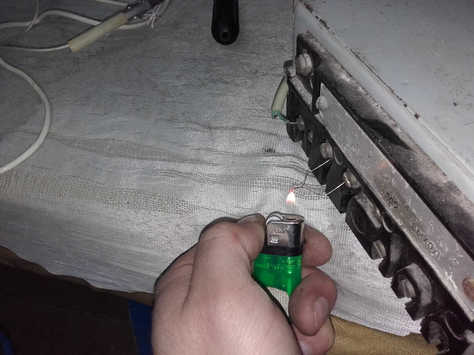

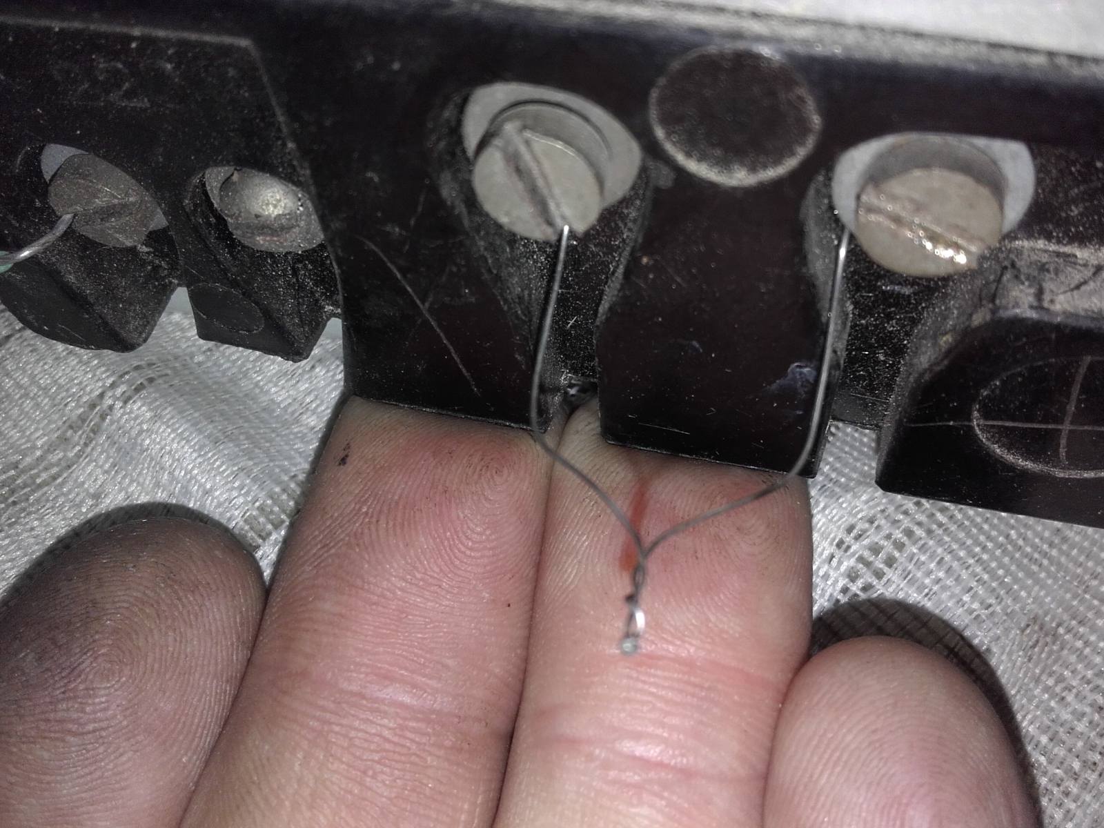

Заказываем на китайском сайте вот такую термопарку: http://www.buyincoins.com/item/12550.html#.VmRIxVWyOug
Она длинной около 90 см. Там в броне два провода идет в термоизоляции хромель и алюмель.
Нарезаете нужной вам длинны куски, скручиваем и графитовым карандашиком+блок питания на 42 вольта, сплавляем скрутки.
В итоге куча термопар за 1 бакс=)

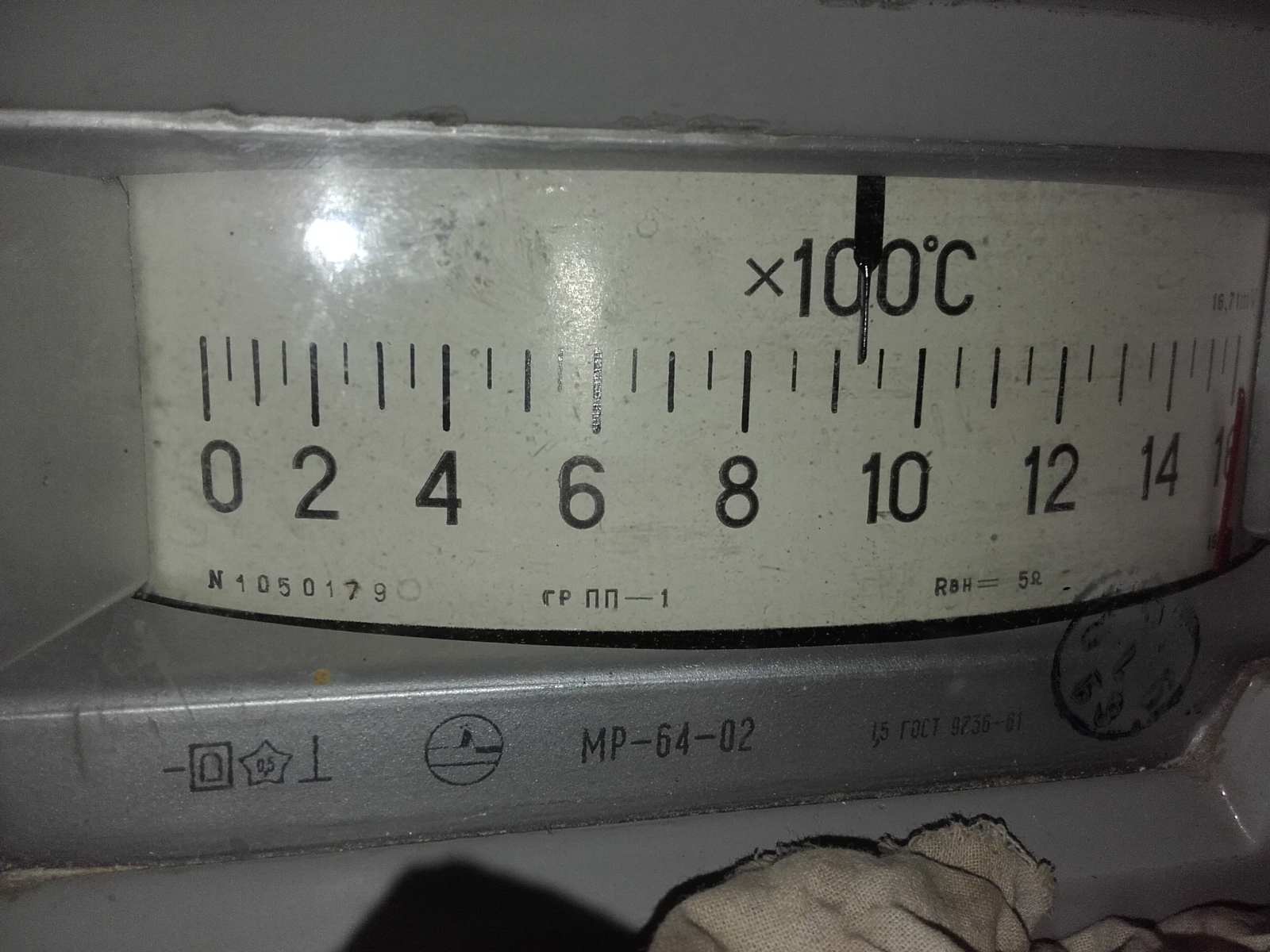

Вот финал, прибор не откалиброван, поэтому не обращайте особо внимание на температуру , самое главное что все получилось и работает=)
