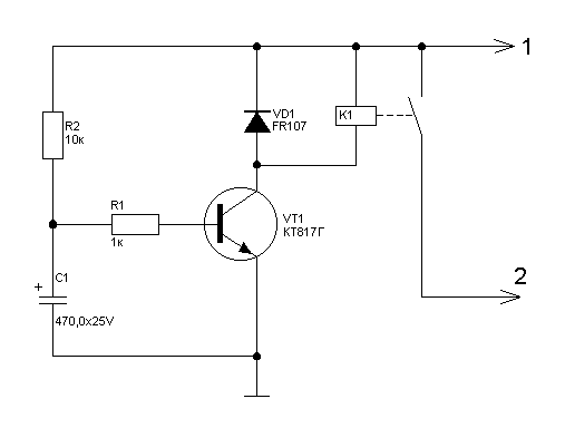

Доктор Борменталь писал(а):
Подскажите пожалуйста, как собрать такую вот схемку: при подаче напряжения питания (25V)
Можно один корпус 561АГ1 или её зарубежный аналог, а можно и еще проще. Конденсатор на входе порядка десятков микрофарад.
http://www.gelezo.com/ttl_kmop/640000/6 ... ulsov.html

М-дя... И на старуху бывает проруха...
Настолько привык использовать "стандартные" входы таймера, что совершенно выпустил из виду возможность применить 4-й вывод RESET :oops: .
В аттаче - схема, отсимулированная в Мультисиме. Работает. Время задержки задается цепью R2C1 (1 секунда). Цепь R4C3 формирует длительность импульса (тоже 1 секунда). Резистор R5 - разрядный, чтобы ограничить ток разряда конденсатора С3. Цепь R3C2 - запускающая, без нее нельзя. Диод VD1 и резистор R1 служат для быстрого разряда конденсатора С1 после выключения питания.
Вот, собственно, и всё...

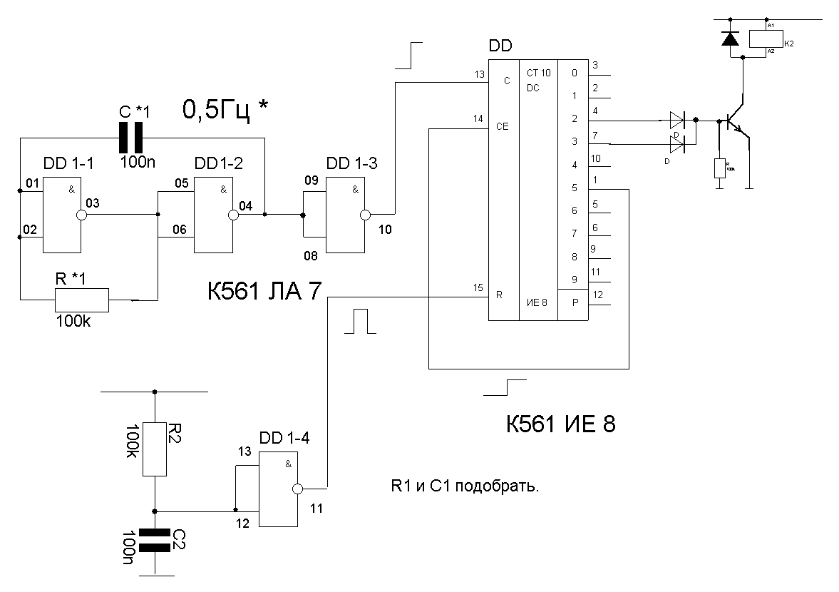

Лучше решать счетным путем. Больше возможностей с длительностями пауз и задержек.

Счетным и удобней и возможностей больше, но помехоустойчивость намного хуже.

Да, счетным путем действительно удобнее. Только я бы рекомендовал единственный корпус 4060 - в нём уже и тактовый генератор имеется. Вот схема таймера для бытового вентилятора "Домовент-100С". Хочу обратить внимание на диод VD7, который прекращает дальнейшую работу генератора при окончании счета. А выход лучше брать с предыдущего разряда - как раз отработает свою 1 с и "заткнется". Схема срисована с платы, поэтому нет номиналов SMD-конденсаторов. Её, конечно, нужно доработать для данной задачи, но основные узлы на ней есть (кроме выхода на симистор, который нужно заменить ключевым транзистором, нагруженным на оптрон).

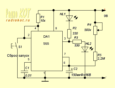

Очень похожая задача, но с несколько другими целями.
Требуется сделать задержку включения автомагнитолы - сигнала АСС с замка зажигания. Нашел множество вариантов, как простых (RC-цепочки), так и посложнее (555 таймер). Есть подозрение, что RC-цепочки недостаточно стабильны, для использования в машине, поэтому предпочтение отдаю 555 таймеру.
omivatel_shema.gif [2.72 KiB]
06.gif [5.76 KiB]
И вот какая штука: чтобы подобрать параметры схемы, попробовал смоделировать несколько таких примеров в Electrоnics Workbench (используя и древнюю 5 версию и относительно свежую Multisim 10) и в обоих случаях схема либо не работает вообще, либо задержка составляет не более 2 секунд. Коллекции радиодеталей у меня нет, соответственно подбирать подходящие номиналы не из чего - пойду в магазин с готовым списком. Посоветуйте, пожалуйста, оптимальное решение!
Обобщая, хотелось бы услышать мнения по вопросам:
1. Стоит ли собирать схему на 555 таймере, чтобы повысить ее стабильность в условиях нашего климата, или можно обойтись RC-цепочкой с транзистором?
2. Как разряжать конденсатор в схеме RC-цепочки, чтобы при выключении сигнала АСС и повторном его включении (в короткие промежутки времени) отсчет времени задержки начинался с нуля?
3. Стоит ли верить компьютерным программам-симуляторам электрических схем, при определении времени задержки упомянутых схем?
4. Какова сила тока на контакте АСС от замка зажигания? У 555 таймера предел в районе 50 мА, хватит ли?
5. Если вам хватило терпения прочитать и постскриптум: имеет ли право на жизнь вариант коммутации всей шины USB с помощью нескольких реле?
Спасибо!
P.S. Для создания общей картины поясню, зачем мне нужно городить огород: у меня магнитола с портом USB, который я очень люблю :). В инструкции к аппарату написано, что заводить двигатель, при подключенной флешке, нельзя. В этом я уже убедился, спалив однажды целый гигабайт. Подключать флешку каждый раз вручную не досуг, к тому же если она подключается при работающей магнитоле, файлы начинают проигрываться не с того места, где воспроизведение было остановлено, а с самого начала. При наличии на карточке 20 альбомов разных групп, вручную искать нужный трек совсем не улыбается. Поэтому я решил поставить группу реле, которые будут включать как магнитолу по сигналу АСС, так и одновременно с этим подключать шину USB с уже воткнутой флешкой. По моим мыслям, такой вариант должен обезопасить как магнитолу, так и флешку от скачков тока в бортовой сети при запуске двигателя.

Да просто здесь об этом раз сто говорили и просто уже не хочется одно и то же повторять.
Наберите в поиске задержка включения там полно выскочит начиная от простейших и.
Всех лучше взять например одновибратор 561АГ1. Там в одном корпусе их два и сделать. Здесь про это тоже говорили.
Он же может работать в двух режимах.
С перезапуском и без.
И еще если мне не изменяет память в разъеме USВ в разъеме контакты разной длины и когда мы чего то в него суём, то по сути не сразу включаем, а сначала питание, потом сигнальные. Или наоборот, я точно не помню.
У Вас же получится включение сразу всех контактов. Может это и не важно, но все таки нужно проверить.

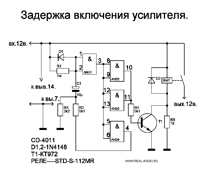

может так....
задержка включения-.gif [5.02 KiB]
