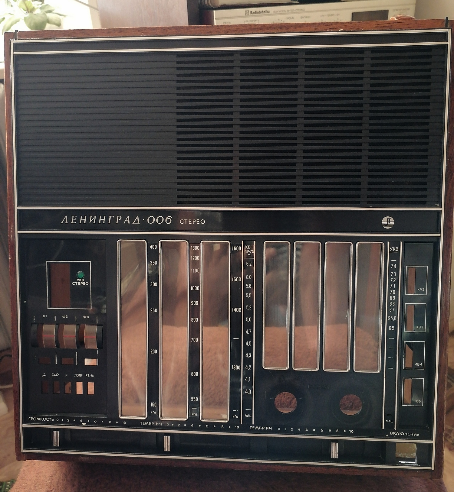

Вот такой Ленинград-006 получился! :music: https://img.radiokot.ru/files/122121/2x2a3sh9s8.jpg https://img.radiokot.ru/files/122121/2x2a40fjd6.jpg
Радио работает на всех диапазонах, но так и не нашел ответов на два вопроса:
- конвертером на К174ПС1(кварц 22 мГц) радио принимает две станции 92.2 и 94.4 мГц, не хочет принимать 88.4 мГц, хотя в диапазон попадаю; :dont_know:
- при подключении телескопической антенны прием даже работающей станции полностью прекращается и идет гул-хрип. :dont_know:

Вот такой Ленинград-006 получился! :music: https://img.radiokot.ru/files/122121/2x2a3sh9s8.jpg https://img.radiokot.ru/files/122121/2x2a40fjd6.jpg Какую и как подсветку ставили, если можно -фото.
 Заголовок сообщения: Re: Что делать с приёмником "Ленинград 006" ? Выкинуть... ил
СообщениеДобавлено: Вс июл 14, 2024 20:01:41
Рейтинг сообщений: 206
Сообщений: 2288
Откуда: Седой Урал
...Какую и как подсветку ставили, если можно -фото.
Обыкновенная светодиодная лента на самоклеющейся основе на +5 В, режется кратностью 3 диода. Есть разные цвета, с выбрал синие светодиоды. Приклеил на штатный светоотражатель шкалы :))
