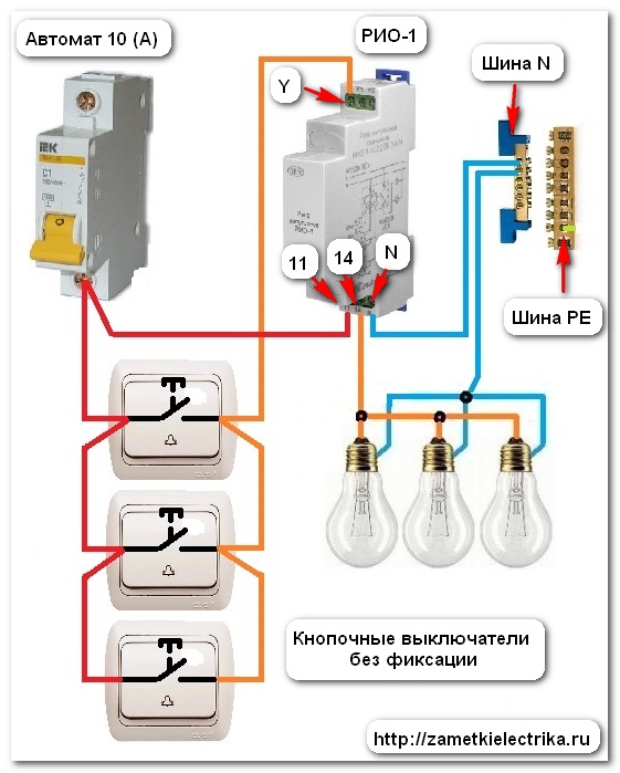

Нет, насколько я понял, не "подайдут". А подойдут т. н. импульсные реле: изменяют свое состояние фронтом импульса. После окончания не меняют своего состояния до начала следующего импульса.

Спасибо. А как к этому реле импульсному (на картинке) правильно подключить МК? Вместо какого то выключателя поставить еще обычное реле к МК?
И возможно ли с помощью одого реле коммутировать независимо 4мя светильниками?
И можно ли выйти из ситуации используя многокональные обычные (твердотелые?) реле?)
Для ардуин выпускают прекрасные сборки реле, очень удобно, используй его, потому что сама ардуина не вывезет дергать импульсное реле.
таким нет, но предполагаю что есть подходящие варианты
оно не предназначено для этого, хотя бы потому что в таком случае ардуино должно будет постоянно удерживать реле своими силами, или же городить конструкцию с самоподхватом, что сделает все ещё более архаичным и не менее дорогим.

Rovez писал(а):
Но а как мне с этим реле обеспечить управление светом, когда МК выключен? Вот в чем проблема
Я-же писал: имп. реле. Оно не меняет состояние даже при выключеном питании. А его катушку включать-выключать любой подходящей "бздюлькой", управляемой чем вздумается.
Понятнее было-бы подробнее описать что есть, что хотелось-бы и алгоритм работы. После этого можно и о схеме говорить.
Когда МК выключен - кнопкой, параллельной контактам пром. реле на катушку имп. реле.
Т.е. на каждый светильник (группу светильников) необходимо одно импульсное реле??
Не подскажите, какие лучше покупать? Желательно не очень дорогие, ибо в квартире 10 выключателей. Спасибо

Rovez писал(а):
Может одно на группу, может одно на каждый. Все зависит от хотелок и, как ни странно, от алгоритма программы МК.
Если нужно создать иллюзию присутствия в доме людей- один вариант, для удобства- другой. В любом случае на все выключатели точно не надо (туалет, кладовая и т. п.). Вообще-то в любом проспекте на "Умный дом" все продумано и опробовано, остается только прочесть и адаптировать.
Реле можно использовать и бистабильные и "парализованные", только что-то не нахожу с катушками на 220 В. А импульсные - да, дорогие. Хотя, если поиграться, то можно и не дорогие (сравнительно) бистабильные снабдить индивидуальным БП с балластным конденсатором и использовать. Дорогие промышленные так и сделаны.
И еще раз: не цитируйте все сообщение. И сформулируйте: что-же все-таки нужно или хочется?
Такое норм.
