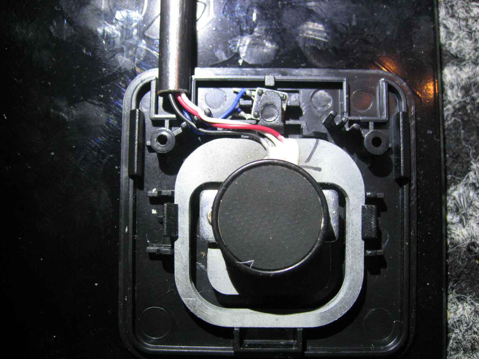

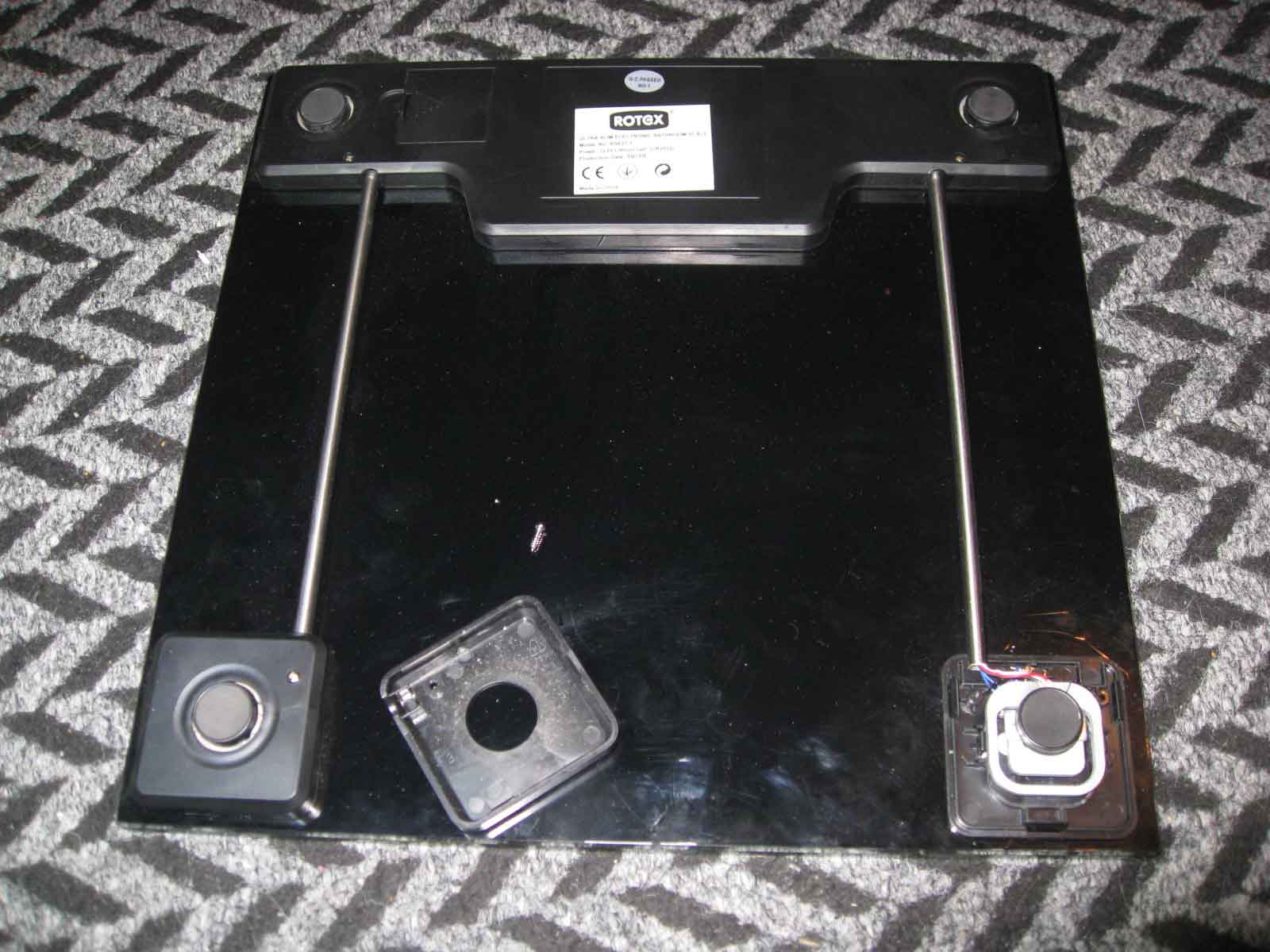

Добрался к так называемому тензодатчику.
Как и ожидалось там просто оказался тензорезистор, приклеенный
к металлической площадке.По сей видимости незначительно изгибающейся под нагрузкой.
Включаются весы при нажатии на какой либо микрик. Там их 2 штуки.
Ломаться там вроде бы нечему. Если только металл,на котором приклеен тензорезистор
не очень мягкий.
На фотках видна конструкция.
Так как все таки всю электронную часть "перенести" в дом? Какие будут варианты?

Провода наростить.

vem566 писал(а):
Провода наростить.
Ну это понятно. Я имею ввиду можно ли допустим отключить функцию авто отключения.
Примитивный вариант включения из дома-например параллельно микрику на весах,поставить кнопку в доме на дисплее.
И если допустим дисплей будет постоянно включен, как быстро умрет батарейка?
Потом: если не нужно что бы дисплей постоянно светился, а показывал вес только при нажатии какой либо кнопки в доме,
не будут ли сбиваться данные?
Раз уж все это в доме, что мешает питать от розетки?
Так хочется, что бы подводящие провода было не видно. Я ранее писал,что ремонт закончен в доме.
А так просверлил одну дырку в стене. Протянул в нее провода в дом. Прямо напротив дырки повесить индикатор.
Культурно, и ничего не видно. На стене один дисплей.И никаких проводов. Из за этого я вначале темы и спрашивал по поводу безпроводной системы. А если питать от розетки (блока питания) то нужно как то незаметно еще тянуть и провод от блока питания.
Скажите лучше: насколько реально в таких весах отключить функцию авто отключения ? Или без "глобального" вмешательства в схему управления (если я это правильно называю) это невозможно. Имеется в виду,что я допустим разобрал эти весы, и удлинив провода затянул индикатор веса вместе с электроникой в дом.
Если производитель не предусмотрел, то, скорее всего, никак. Этим управляет контроллер - отключается по таймауту. А контроллер в весах мало того, что неизвестно какой, так еще и в 99% случаев неперепрошиваемый.
