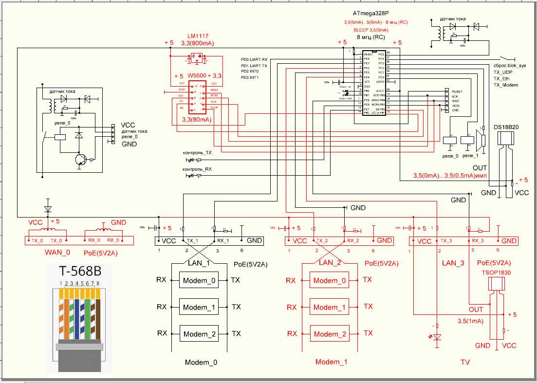

 Заголовок сообщения: Re: Умный дом своими руками
СообщениеДобавлено: Пт май 31, 2024 19:18:28
Карма: -1
Рейтинг сообщений: 86
Сообщений: 8915
Откуда: .ru
ещё подкрутили))
схема_сервер.jpg [86.35 KiB]
:tea:

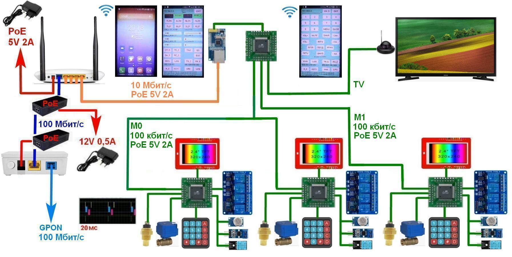

СообщениеДобавлено: Вс июл 28, 2024 15:54:50
Карма: -1
Сообщений: 8915
Откуда: .ru
ещё подкрутили))
схема.jpg [184.61 KiB]
Screenshot_1.jpg [95.75 KiB]
Screenshot_2.jpg [102.2 KiB]
:tea:
а изначально схема была такая...
схема.jpg [79.33 KiB]
:roll:

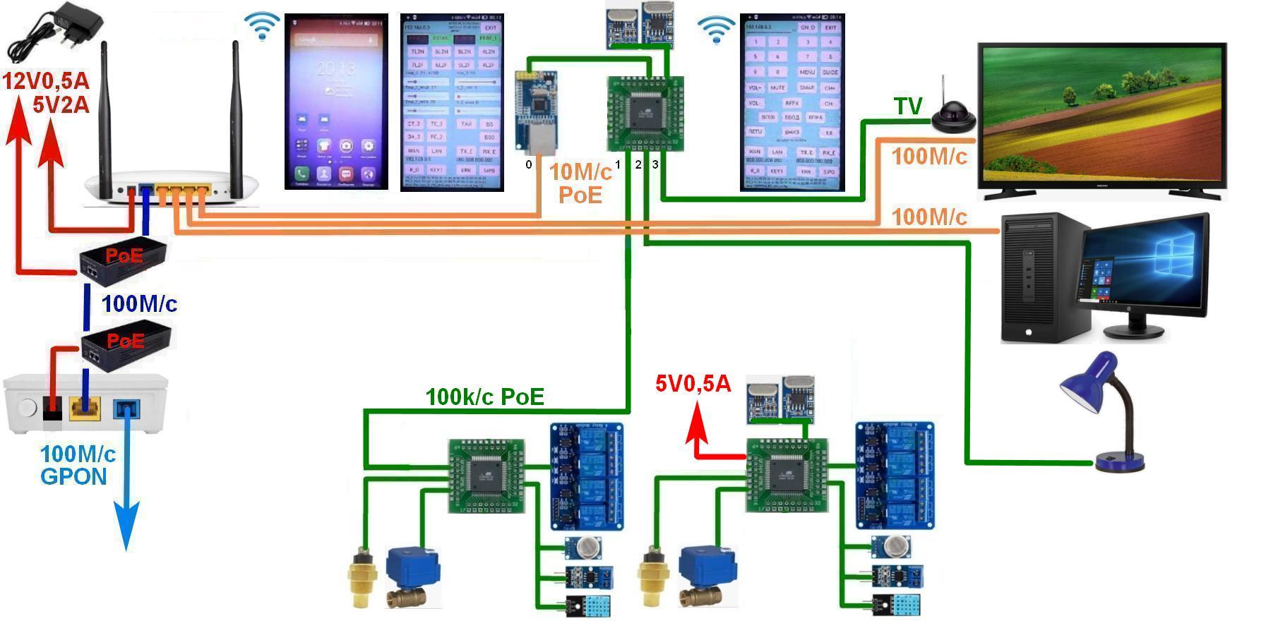

sunjob писал(а):
хотелось бы законченные и простые (по возможности) проекты...
умный дом нельзя закончить... постоянно добавляются новые устройства...
:roll:
сейчас всё работает так.
схема.jpg [155.4 KiB]
потом ещё что-нить добавим...
:roll:

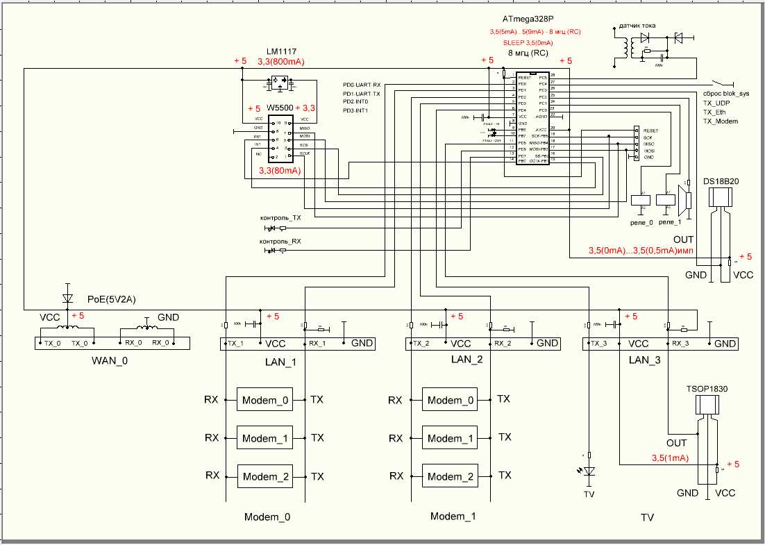

СообщениеДобавлено: Вт янв 14, 2025 09:26:15
Карма: -1
Сообщений: 8915
Откуда: .ru
дом. полная схема.
:tea:
изернет. полная схема.
:tea:
Ethernet_полная.rar [129.36 KiB]
Dom_полная.rar [207.07 KiB]
