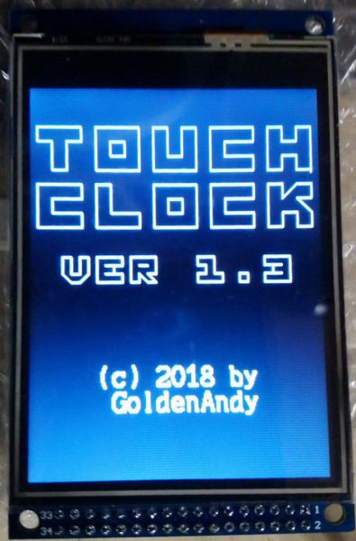

Проверьте исправность процессора
Проц программатор видит. И перепрошивает. Значит, как я понимаю, исправен. Про сопли и непропаи знаю, сам с этим не раз сталкивался. Осмотрел под лупой- вроде всё нормально. Конечно, ещё раз попробую.
Но у меня большие подозрения на исправность DSки. Бралась на Али, а оттуда иногда неисправные микрухи приходят. Подожду нормальную DSку.
Спасибо за советы!

Да чего ее ждать, она исправна, но не производит то что надо. Это известный факт, причем определенный соответствующими доками, по сути разновидность камня. Есть DS3231S и есть DS3231M. У первой выход INT/SQW может рожать 1, 1024, 4096 и 8192 Гц, у второй только 1 Гц.
https://www.chipdip.ru/product/ds3231mz-trl-maxim
https://www.chipdip.ru/product0/9000296250
Просто надо подать импульсы на вход проца и всё будет должно работать. Если нет - ищите бяки.
О технике чего спорить-то, давайте попробуем.

bigudaff, правильней убедиться, что есть 1 кГц. Проц тут ни при чем.
Возьмите красный светодиод, анод на "+" ДСки, катод через резистор 3-5 килоом на линию SQW.
Если там 1 гц - диод будет мигать.
Если там 1024 Гц - будет светиться "в пол-накала" - можно сравнить яркость, тыкая резистором на землю.

Сигнал есть 1Гц. Проверил стрелочным вольтметром. Стрелка прыгает туда-сюда раз в секунду. Значит надо менять DSку?

Зарегистрирован: Сб апр 14, 2018 16:22:33
Сообщений: 75
Достал наконец новую DS3231SN. Впаял. Запустил. Появляется только первоначальная заставка (ver.1.3). Потом заставка исчезает и всё. Запускал несколько раз. Иногда (не всегда) появляется экран калибровки, но на нажатие крестиков не реагирует. (Один раз получилось, даже часы с календарем открылись, но дальше дело не пошло. Тач реагировал только в нижней части, где переключение месяцев. В настройки зайти не удалось).
Проверил 1024 Герц, есть. Несколько раз перезаливал прошивку, очищал EEPROM, Не помогает.
попробуйте прошивку из приложенного архива.
Пробовал обе. Ни одна не подошла. Экран либо вообще остаётся темный, либо, когда касаешься пальцем RESET Появляется заставка. И всё.
Чертовщина какая-то. проверял на наличие соплей- всё чисто. Может действительно где непропай, или всё-таки что-то с дисплеем?

Ставил разные конденсаторы, поменял кварц. Изучил (в котрый раз!) под лупой плату, прозвонил все соединения.
НИЧЕГО!
[img][img]https://img.radiokot.ru/files/129847/thumbnail/2o404sj4oz.JPG[/img][/img]
После этого тёмный экран и всё. Дальше ничего не происходит.
