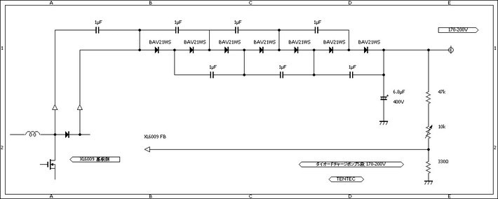

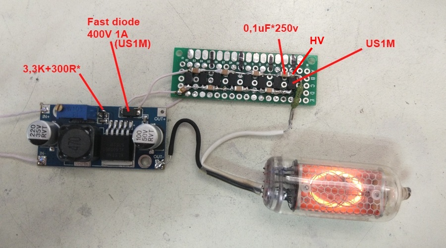

Решил попробовать запустить источник питания для ГРИ на умножителе и XL6009.
Была использована плата повышающего преобразователя на XL6009, купленная на Aliexpress за 1$ с небольшими доработками и четырех ступенчатый умножитель напряжения, собранный из диодов US1M и конденсаторов 0.1мкФ*250в (1206). Была доработана обратная связь. Все заработало сразу и без проблем.
Микросхема XL6009 уверенно работает от 5 вольт, максимальное напряжение питания 32в. Максимальное напряжение ключа 60в (до умножителя поднимается до 43в). Высокое напряжение уверенно держится на уровне 175в при токе 12мА. При этом общее потребление 780мА на 5В. Присутствует небольшой нагрев при большой нагрузке.
Данная схема привлекает быстротой сборки источника питания для ГРИ без травления плат и долгих монтажей макетных плат, низкая стоимость и высокая доступность компонентов. Ее можно использовать для питания ГРИ с динамической индикацией - без проблем, для статической индикации нужны дополнительные тесты.
Статья здесь, с переводчиком что-то разобрать можно))).
Расчетами не занимался, сразу практика.
Фотографии под спойлером.

У Вас на схеме лишний диод вначале :) .
 Заголовок сообщения: Re: Преобразователи для часов на газоразрядных индикаторах
СообщениеДобавлено: Чт апр 06, 2017 13:16:52
Рейтинг сообщений: 80
Зарегистрирован: Вс фев 03, 2013 00:47:59
Сообщений: 349
Откуда: Киев
Действительно). Исправил. Китайцы, Сэр....

Надо попробовать на МТ3608. По площади много получается. Навено, больше чем на 34063 :(
СообщениеДобавлено: Чт апр 06, 2017 13:38:18
Сообщений: 349
Откуда: Киев
Есть и МТ3608. На досуге попробую. Вдохновляет "2V to 24V Input Voltage". Нужно 175v/25v=7 ступеней умножителя. Площади займет много.

Эксперемент дело хорошее! Но по мне так проще плату нарисовать и протравить чем с китайскими платами ковыряться. А так респект и уважуха всем кто может чего то смозговать сам!
Лучше семь раз покрыться потом , чем один раз инеем!
СообщениеДобавлено: Чт апр 06, 2017 17:11:58
Карма: 38
Рейтинг сообщений: 549
Сообщений: 10703
Любопытная идея, хотя потребление от 5В конечно нехилое выходит.
По доступности компонентов схема на мс34063 + драйвер + полевик от mss_ja ничем не хуже. Единственный минус - работает от 12В....

Потребление указано для тока на выходе 12 мА, что соответствует 6 лампам в статике. Для одной лампы и для динамики потребление около 60 мА на входе.
