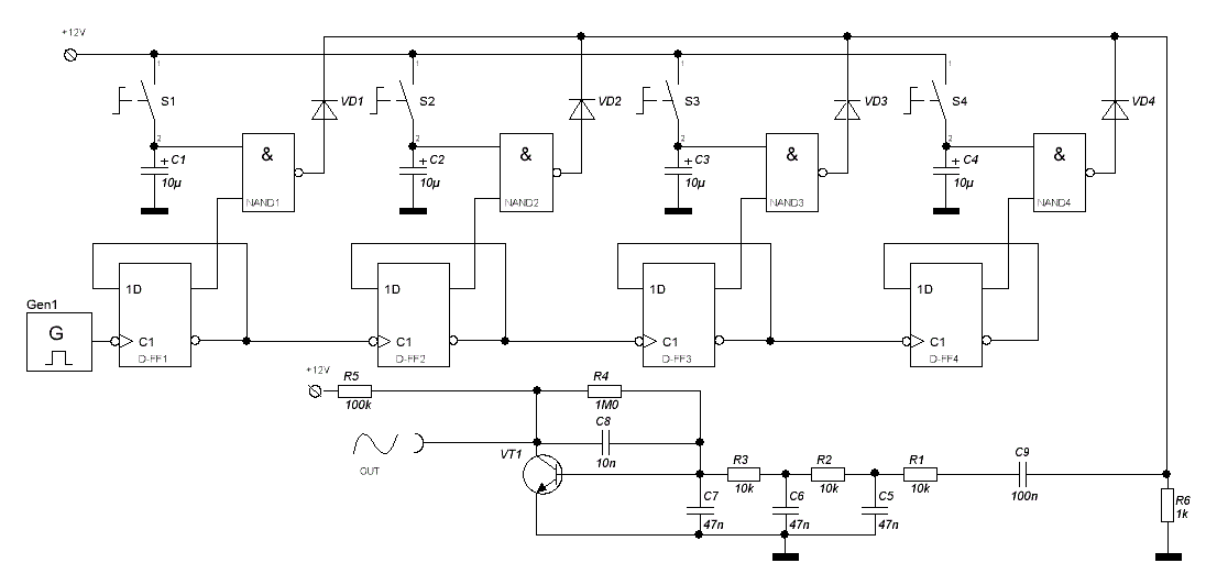

Ммм... кстати говоря... а ведь это вариант. Матрица из 12 резисторов задаёт частоту RC генератора. А мультиплексор снимает сигнал с 1...4 делителей. Только тогда кнопки надо с парой независимых контактов. Типа П2К только маленьких.
Под спойлером пол-синтезатора на 1 микросхеме К155ЛА3 и двух К155ТМ2. Ну и КТ3102 одна штучка. Выход -- синусоида, но он высокоомный, и уровень гуляет. Стоит добавить АРУ на ОУ. И потом переменник -- громкость, и на ОУ же повторитель.
По нажатию кнопки остаётся послезвучание. А вот с генераторами как быть -- надо подумать. Можно сделать 12 генераторов на 3 микросхемах К155ТЛ3 и включать их с тех же кнопок, только диодами развязаться.
Синтезатор.GIF [14.35 KiB]
И ты врёшь!!! © Vladisman

Можно генератор-то взять один, с матрицей резисторов на 12 тонов. Типа как на картинке. Настроить его на 4 октаву. А потом подключить мой блок делителей.

Да, кстати. Та схема с подстроечными резисторами на каждой клавише - фуфельная.
Плывёт токо в путь.
Чтобы не полоскало по ушам - нужно обязательно кварцевать ЗГ.

Если важен результат, то просто берёшь и делаешь... Тут и не пообсуждать особо. А если цель -- творчество? Если цель -- получение опыта проектировки, разработки?
Ну а кварцевание... Кварцевать 12 отдельных генераторов низкой частоты? Глупости какие. В серьёзном устройстве кварцуем эталонный, и потом цифровой синтез. А для поделки и так нормально. Вряд ли кому принципиально играть в одном тоне от -40*С до +60*С... :)))
А я этого и не писал.
Я писал "кварцевать ЗГ (задающий генератор)".
А дальше - логикой (делим/минусуем), как душе угодно.
Фальшь уже чувствуется при отклонении на десяток герц.

надо попробовать для начала вот это собрать и сыграть че нитьИзображение
такое же можно собрать и на таймере 555. а частоту настроить частотомером
