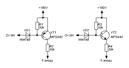

Я тут придумал пару схемок анодных ключей:
Как думаете, работать будут?

Я думаю, что нет. :(

Самый главный вопрос, а от чего питается МК? Хотя в любом случае - не будет работать. Хочется обойтись одним транзистором - RC цепочка решит эту проблему. См. бюллетень про панаплексы (мы тогда обсуждали токозадающий резистор в катодном ключе).
этот резистор будет дыметь(греться) как паровоз :wink:

Как ни странно - нет. Основная мощность будет рассеиваться на транзисторе. (хотя и не понял про какой резистор идёт речь)
