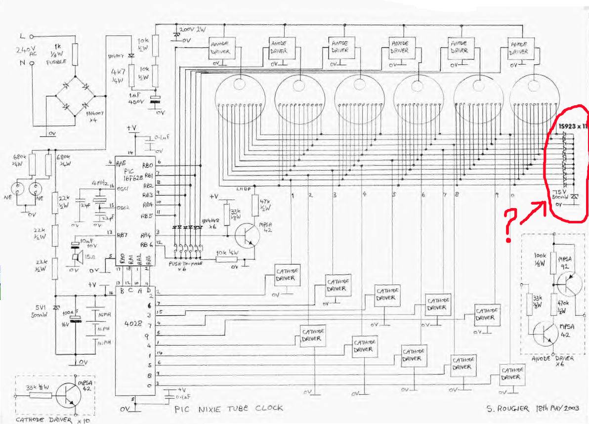

Товарищи! маленький вопрос. Никак не могу понять для чего в этой схеме на катоды повешены диоды и стабилитрон?? в оригинальной статье ответа не нашел.

СообщениеДобавлено: Сб фев 02, 2013 19:42:43
Карма: 48
Рейтинг сообщений: 366
Сообщений: 1371
Откуда: Россия
Илья927
Убрать паразитную засветку.
Так же делает SLvik в своих проектах

Ясно, спасибо! :)
а, и еще: в вышевыложенной мной схеме можно, ведь, заменить CD4028 и катодные ключи на 155ид1? Вроде, кто-то тут на форуме делал так.
СообщениеДобавлено: Сб фев 02, 2013 20:03:09
Карма: 50
Рейтинг сообщений: 1395
Сообщений: 7301
Откуда: 845-й км.
Конкретно в той схеме - нельзя. Гасящие резисторы придётся ставить более низкого номинала и гораздо на большую рассеиваемую мощность. А так, почему бы и нет?
СообщениеДобавлено: Сб фев 02, 2013 20:10:02
Зарегистрирован: Чт июл 05, 2012 10:31:15
Сообщений: 133
Откуда: Россия, Крым
гасящие которые по питанию?? не, я такое питание никогда не сделаю) я сделаю стандартно: импульсник 12в и преобразователь на МС34063.
