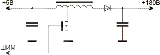

господа, посоветуйте нормальную схему преобразователя для питания газоразрядных ламп (5в ->180в). дело в том, что не всё так просто, по схеме на МАХ1771 с 9 вольт сделать 180-200 не проблема, а с 5 - еле-еле (с КПД 30%) а у меня жёсткие ограничения 5в и 300-400мА а на выходе 180в 7-8мА.
может есть какие другие схемные решения для этих напряжений?
Попобуйте использовать две ступени.
С 5в на 12в, а затем из 12в на 170в.
Преобразователь 5в > 12в должен быть мощным.
Встречный вопрос.
А почему именно 5в? :shock:
Неужели нельзя найти источник питания 9...12в.
Часы жрут меньше 100Ма (Мои по крайней мере :roll: )

то что ваши часы кушают 100мА - охотно верю при условии питания от 12 вольт.
в моём же случае - и питание и информацию часы будут получать по ЮСБ, а отсюда и все ограничения. двухступенчатый преобразователь будет иметь оч. низкий КПД. почему-то классический степ-ап конвертер, но только с отводом в дросселе от 1/3 витков (слева, на коммутирующий транзистор) тоже не захотел нормально работать, хоть и транзистор полевик IRL630. осталось попробовать только симметричный 2-х транзисторный преобразователь

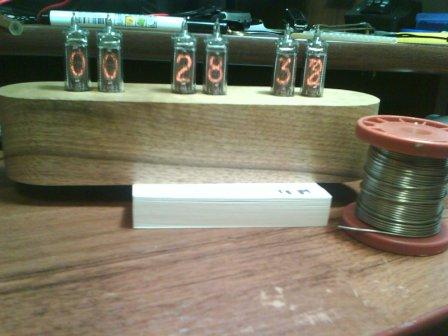

Выкладываю мой первый законченный проект :)
Настольные часы на ИН-16. Осталось только фетровые пятачки приклеить снизу.
Корпус - орех, покрытый тиковым маслом. Крышка корпуса - фанера 0,8мм.
За появление этого проекта на свет вырожаю нереальный Vielen Dank дядьке Чебаданову.
Фото делал со вспышкой, поэтому почти не видно как горят лампы.
P.S. По фото может показаться, что лампы стоят криво - не верьте, мыльница плохо фоткает сблизи. Лампы выставлялись по стальному разметочному угольнику :) Только вот обнаружилось, что лампы ппц какие разные по размерам, да еше и внутри лампы начинка довольно произвольно установлена по высоте. Вообщем выставлял лампы так, чтобы циферки были на одном уровне и в одной плоскости.

Супер! положи что нибудь для масштаба а то непонятно что они очень мелкие !

Для наглядности - фото с катушкой припоя. Хотя на предыдуших фотках видно караднаш и мышку на заднем плане :)

Как по мне дык это кощунство :shock:из массива фигачить корпус , в столярке разбираюсь не по наслышке .Уж тогда покрупнее чтоли чтонить поставить и побогаче , 16 теряются на фоне массивного корпуса .
СообщениеДобавлено: Пн фев 01, 2010 18:51:10
Зарегистрирован: Чт ноя 12, 2009 21:50:58
Сообщений: 189
А вы сделайте часы на ИН-16 с корпусом помельче, а мы посмотрим на результат :)
Кстати на столе смотратся афигенно, с более мелким корпусом было бы хуже.
Толщина стенок корпуса - 5мм, плата в корпусе установлена впритык. У меня, без сильного сжимания самой платы корпус меньше не получится. :( Размер моей платы 140х40 мм, размер часов 190х50х40мм. Возможно, у вас получится сделать меньше :)
Как по мне, так корпус из масива - это быстро, технологично и удобно. Клеить из кусочков - долго и нудно + надо хотябы иметь пресс для склейки. Поэтому все мои корпуса будут из массива :)) Да и к столярке я не имею никакго отношения :)
К томуже, имея такой парк ЧПУ станков, мои фантазии по вырезанию чего-либо из масива почти ничем не ограничены :music: Ну а лишний расход материала - да и фиг с ним. В условиях еденичного производства вообще не кретично.
Я лично еще не делал, но думаю, что надо идти по пути не boost, а flyback конвертера. i.e. мотать трансформатор. Вот очень занятная статья (да и весь сайт ОЧЕНЬ занятный - там есть анализ схем часов на неоновых лампах и лавинных транзисторах) http://www.dos4ever.com/flyback/flyback.html#flyback1
да, сайт познавательный, но почему же у меня не хочет нормально работать эта схема?
