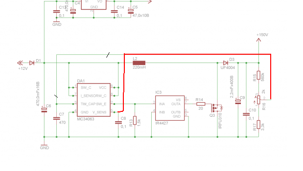

Помогите-подскажите! Вот в этой схеме преобразователя:
http://2.firepic.org/2/images/2013-02/2 ... qv5p6k.png
при подключении питания моментально начинает перегреваться транзистор Q3
Плата вот такая:
http://2.firepic.org/2/images/2013-02/2 ... deg5x9.jpg
Не могу найти ошибку... :(
Картинку сделал ссылкой.

ошибку в схеме вижу я
СообщениеДобавлено: Ср фев 20, 2013 17:44:34
Зарегистрирован: Вс мар 25, 2012 23:59:13
Сообщений: 286
Спасибо!!! Проблема решилась. Что же я такой невнимательный-то?.. :(
Преобразователь заработал, и индикаторы выставляются в максимум подстроечными резисторами R4, R5, R6, если перемкнуть эмиттер-коллектор у транзисторов.
Как теперь проверить работоспособность самих транзисторов и LM324?
Спасибо!
Поставить подстроечный резистор между землёй и 5в, а центральный вывод на R1 или R2 или R3.
При его вращении столб лампы должен выростать до конца или падать до 0ля.

Чего-то пока не... А как без LM324 проверить транзистор?
