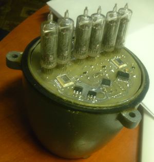

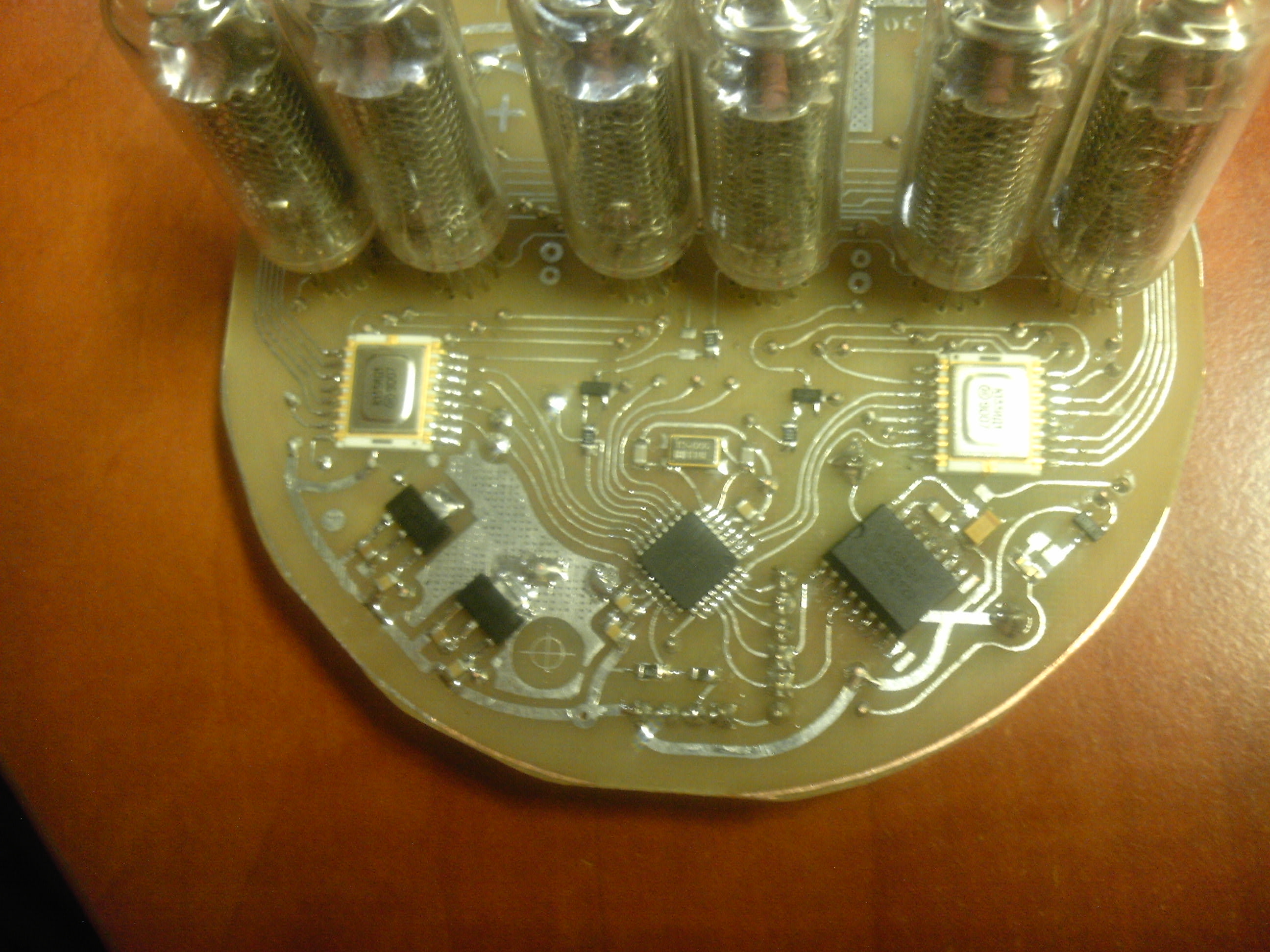

Страниц двадцать назад обсуждали мой корпус. Спаял плату под него, осталось написать прошивку. Отдельное спасибо Умке за лампы.
(трафик)
http://www.adslclub.ru/upload/img/2013- ... 685627.jpg
http://www.adslclub.ru/upload/img/2013- ... 641051.jpg
ЗЫ а в природе есть неонки мелкие для разделителей? а то я что-то мало места под них оставил
:beer: плата красивая... в чем рисованная?
:) прошивка тоже должна быть "на уровне" успехов Вам! :beer:
