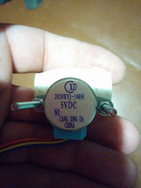

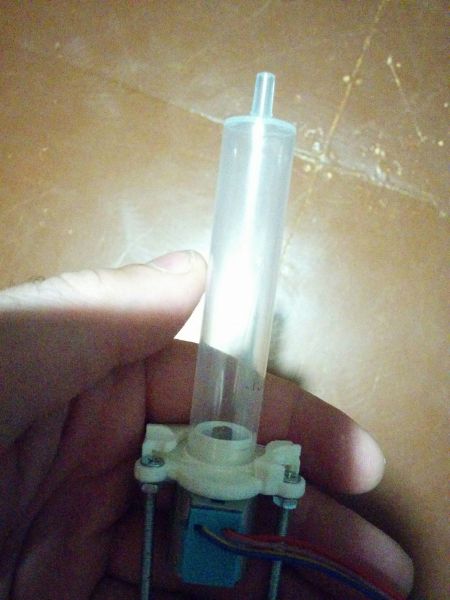

пошарив на али нашел вот такой мотор
поработав в компасе нарисовал такое приспособление что бы связать мотор и шприц

И как с этим моторчиком?
ПЫСЫ: не дождавшись ответа, на всяк случай тоже заказал такой, надо попробовать лично :) в любом случае не пропадет, куда-нибудь да прыгадыцца ;)
